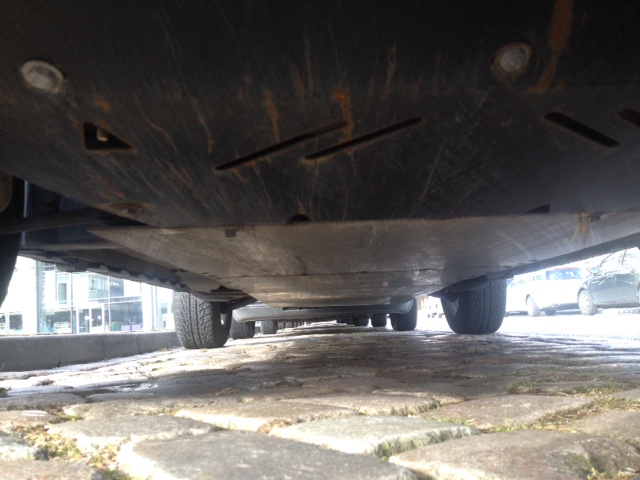

      Weil ich mir die Demontage des Alu-Unterfahrschutzes sparen wollte. Aber ich werde die 10 Minuten wohl investieren.

          Eine Wartungsluke kommt nicht in Betracht, da sie Stabilität kostet und ein Angriffspunkt bei Grundberührung ist.

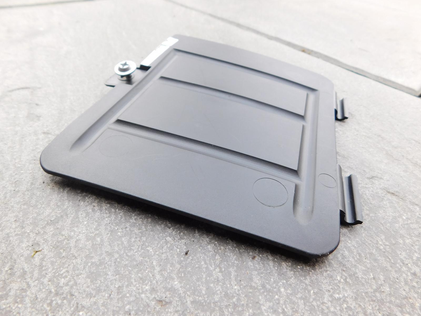

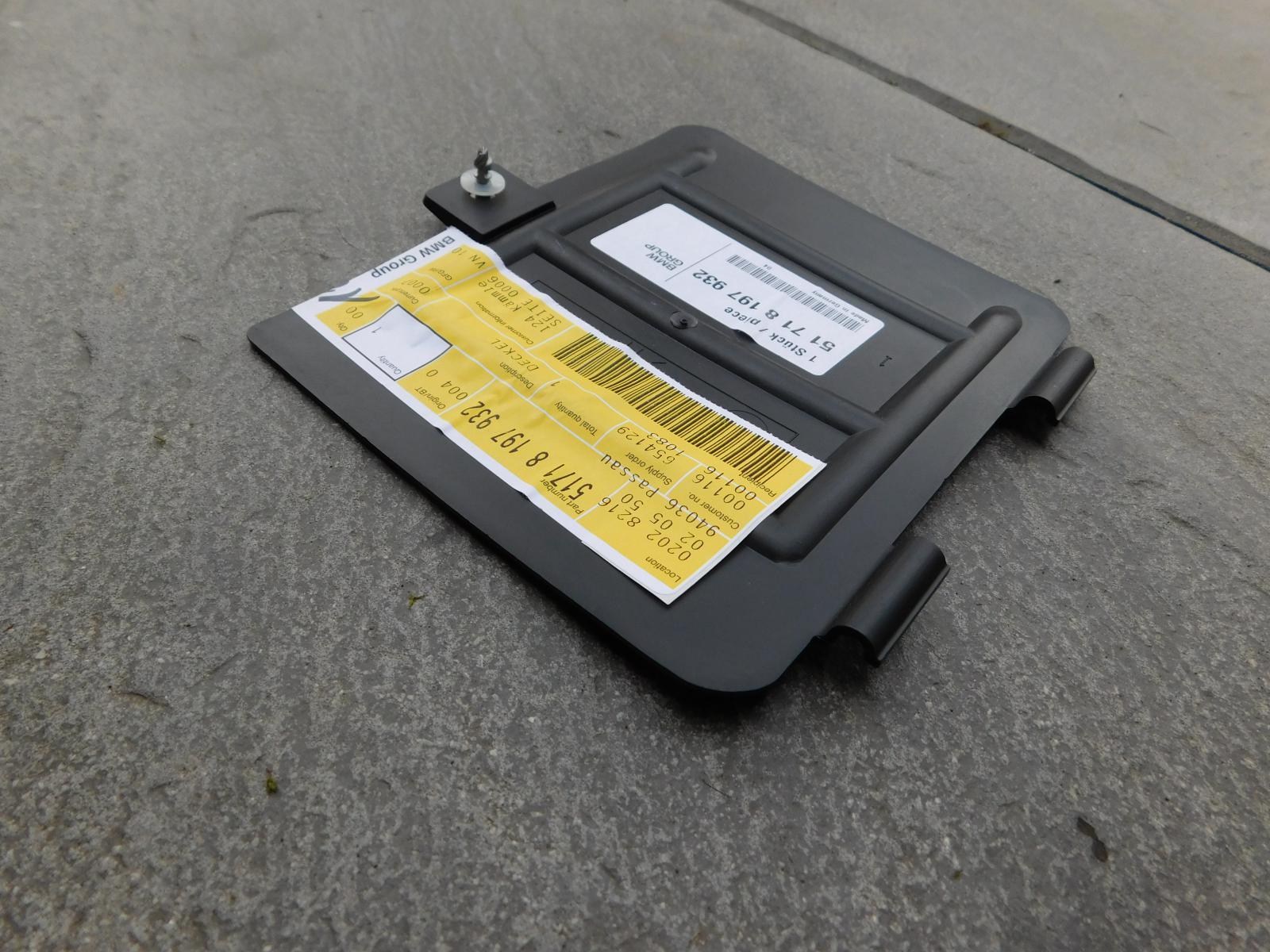

            Schade, ich hätte noch einen Deckel für die Wartungsöffnung vom E46 liegen.

              Es geht um eine Wartungsluke in der ersten Aluplatte, also die erste silbrige.
                AW: Motorölwechsel per Absaugung
                Schon klar.
                Wenn da in Höhe der Ölablaßschraube eine Öffnung von 13x15 cm eingearbeitet wird, würde der Deckel passen.

                  Danke, aber wegen dem "Angriffspunkt" kommt es nicht in Frage. Ich habe schon bei der Konstruktion des Ganzen an eine Wartungsluke gedacht, die Idee aber wieder verworfen und die Erfahrung zeigt, dass jede noch so kleine Kante zu vermeiden ist. Uli wird mir zustimmen. So werden demnächst auch die beiden sichtbaren Schrauben noch durch solche mit versenkbaren Köpfen ersetzt.

                    Volle Zustimmung, Jan. Plastik gehört da nicht hin, das würde sich bei unserem Gebrauch des X3 nicht lange dort halten...
                    Und wie Werner schon andeutete - ein Kontrollblick unters Auto kann nicht schaden; ich nehme mehrmals im Jahr die Platten ab (alleine schon, um den aufgesammelten Dreck nach ausgedehnten Geländefahrten loszuwerden), darum meine Empfehlung: nutz die Gelegenheit des Ölwechsels, die Platte(n) abzunehmen, mal "auszukehren" und kontrolliere auf Schäden und ölfeuchte Stellen usw. (unsere geliebten X3 werden ja nicht jünger...)

                      Da ich ja gerade erst die letzten Platten nach hinten montiert habe war kürzlich alles runter. Alles ist also sauber und trocken. Ich habe auch alle Schrauben noch einmal tiefer versenkt. Das hattest Du im Dezember ein wenig bemängelt und war mir selbst ein Dorn im Auge. Meine Frau schüttelt den Kopf über meinen "Zwang" den Unterfahrschutz in Details immer noch zu verbessern.
