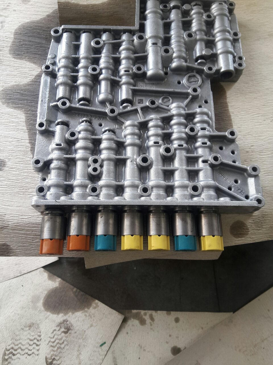

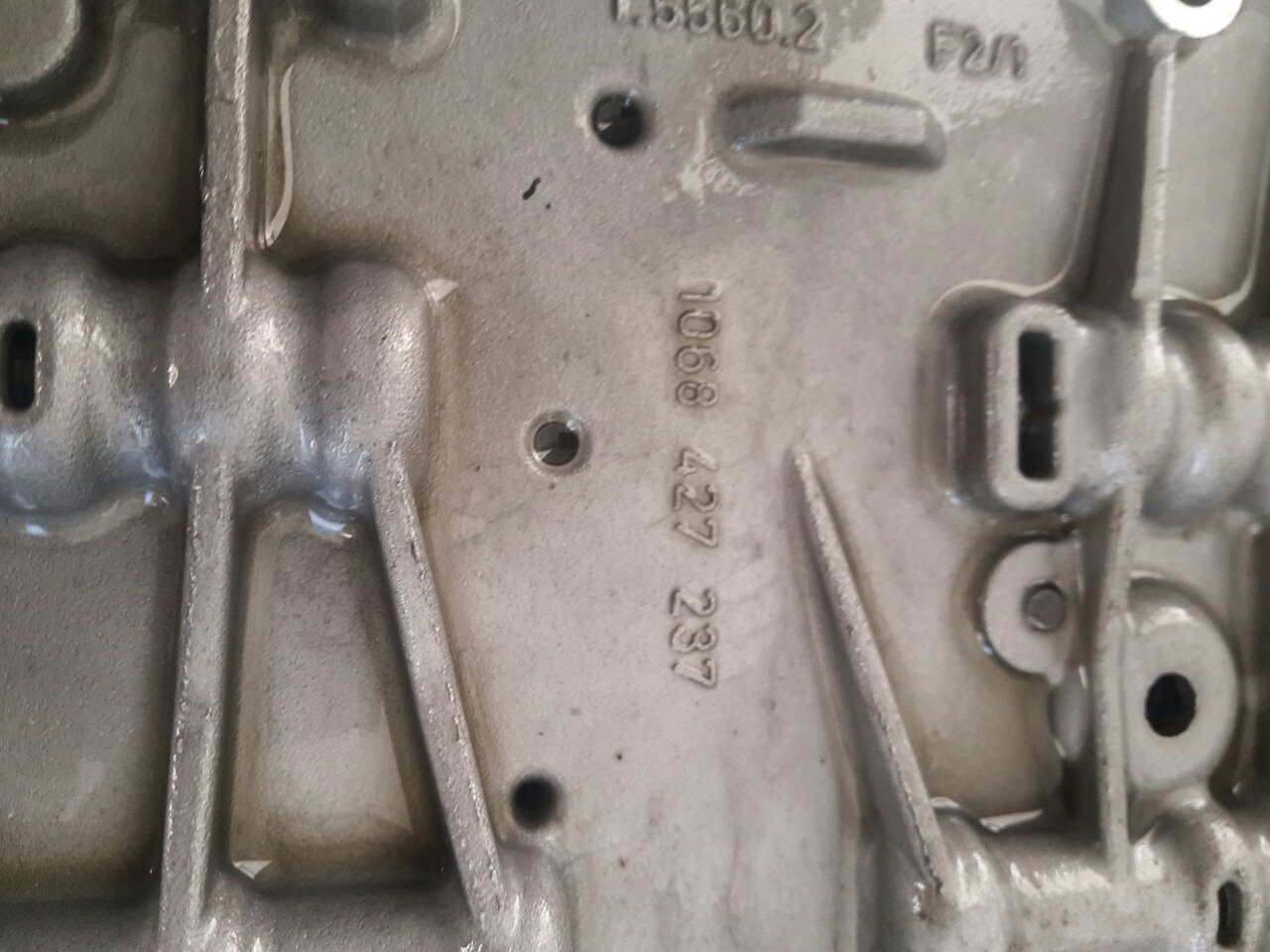

              Hallo zusammen, jetzt ist offensichtlich GAU Passiert, die Automatik Getriebe ist vielleicht dahin und ich brauche eure Hilfe. BMW will 6300€ für Austausch der Getriebe was für mich einfach nicht machbar ist. Ich habe einen Old Scool KFZ Mechaniker beauftragt die Getriebe auseinander zu nehmen und er hat das Problem am Schieberkasten/Steuerblock festgestellt. Am Gehäuse und dem "Schieber" des 5-Gangs ist deutliche Abnutzung sichtbar. Ich brauche also die Schaltbox (siehe Fotos) und da brauche ich eure Hilfe, wo bekomme ich so ein Teil her? Mein Auto ist im Urlaubsort bei der Reparatur (ADAC hat uns zurück nach Deutschland geholt, danke ADAC). Wer kann helfen, für jeden Hinweis bin ich Dankbar!
