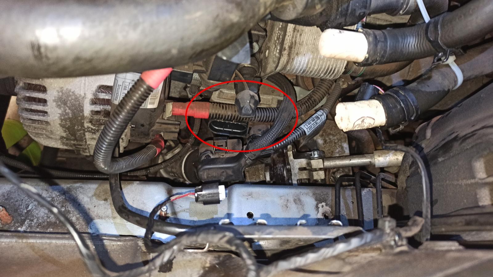

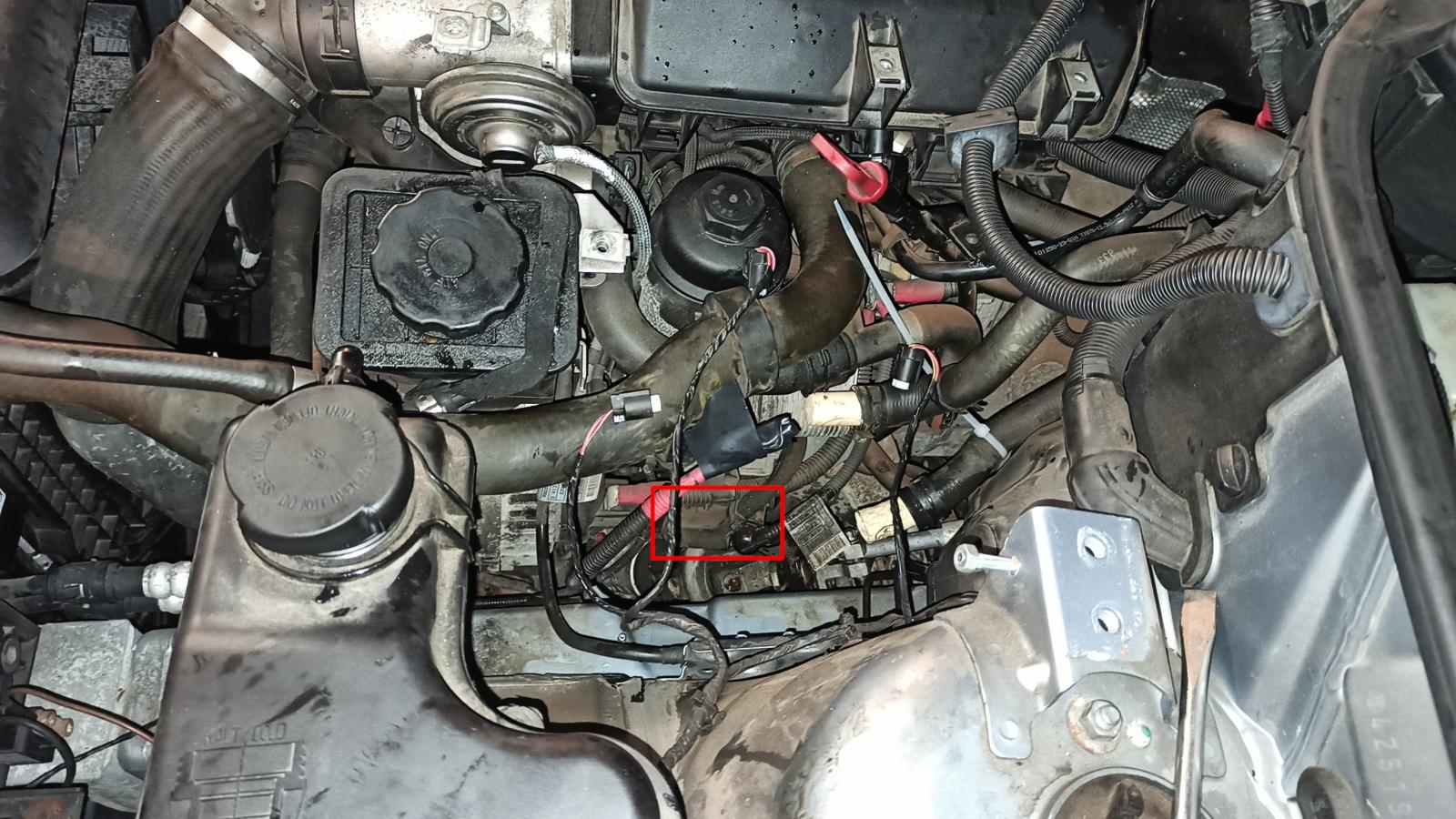

bei meinem X3 E83 2.0d BJ 11/2005 195.000 km sind folgende Fehler abgelegt:
4212, 4222, 4232, 4242: Glühkerze Zylinder 1,2,3,4
Die Glühkerzen wurden bei 121.000km alle getauscht. Das Vorglühsteuergerät nicht (stand zumindest nicht auf der Rechnung). Deshalb vermute ich, dass das Vorglühsteuergerät defekt ist.
Ich bin der Meinung gelesen zu haben, dass das Steuergerät auf der Rückseite am Motor montiert ist. Trotz Zuhilfenahme eines Spiegels habe ich es doch nicht gefunden :-(
Kann mir jemand sagen (vielleicht sogar mit Bild?), wo sich das Steuergerät befindet? Muss dazu etwas abmontiert werden (Luftfilterkasten oder sogar Ansaugbrücke)
