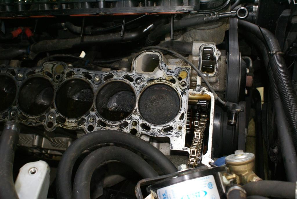

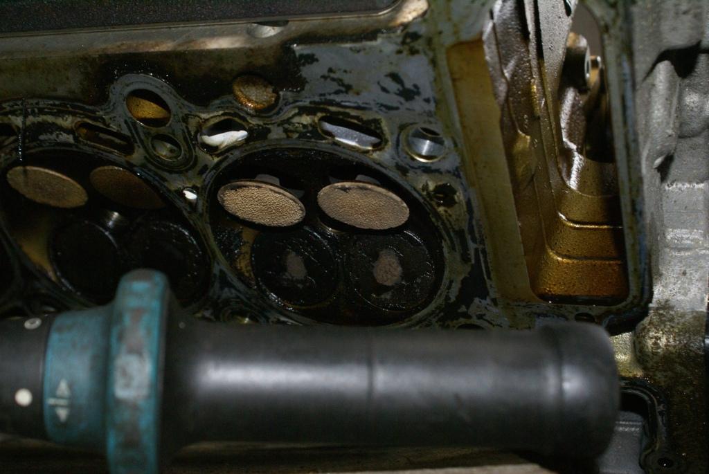

                  Ja natürlich werde ich bei meinem Umbauer die Anlage prüfen und einstellen lassen. Genau das was du sagst hat mich ja zu dem Umbau beim M54 bewogen. Er ist als äußerst "gasfest" bekannt und braucht sowas wie flashlube nicht. Wie gesagt, ich denke wir haben damals mit unserer Warterei bei der KGE den Motor versaut und müssen nun die Quittung dafür bezahlen....ich meine der hat bis zu 1ltr Öl auf 1000km verbrannt, was jedoch teilweise in BMW Foren noch als 'normal' bezeichnet wurde, daher auch meine damalige Zurückhaltung zum Schrauber zu gehen....
                  Naja er wird jetzt erst noch mal genau unter die Lupe genommen, nicht das noch Bremsscheiben, Stoßdämpfer oder Querlenker fällig werden...dann wird entschieden. Anbei mal ein Foto deS Zylinders ohne Kopf sowie den Ventilen Klicke auf die Grafik für eine vergrößerte Ansicht
