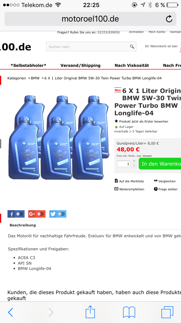

    ich will meinen X3 in meine BMW Werstatt vor Ort bringen und will das Öl selber mitnehmen.
    ich hab den 3.0l Benziner Bj. 2005
    Kann mir jemand sagen wieviel Liter ich brauch?
    Kann ich das angehängte Öl nehmen?

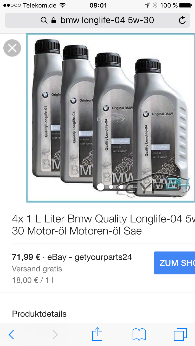

          AW: Wieviel Motoröl?
          danke für für die Antworten.
          ich hatte vorher das angehängte drinn, dann kann ich das nehmen oder?
          Dann brauche ich also 7l oder?
            Ja, das kannst du nehmen. 7 Liter passen auch.
              4 Liter für 71 € ist aber kein Schnäppchen...
              Ich nehme Castrol xyz im 5 Liter-Kanister. Die zusätzlichen Literbüchsen habe ich natürlich zur Ergänzung da - ich muss aber auch öfters in die Werkstatt... (30 tkm p.a.)

                • Frisbee200
                  • 05.06.2011
                  • 110
                  Die 4liter waren nur zum zeigen welches Öl ich vorher drinn hatte.
