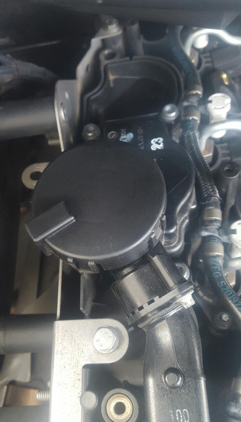

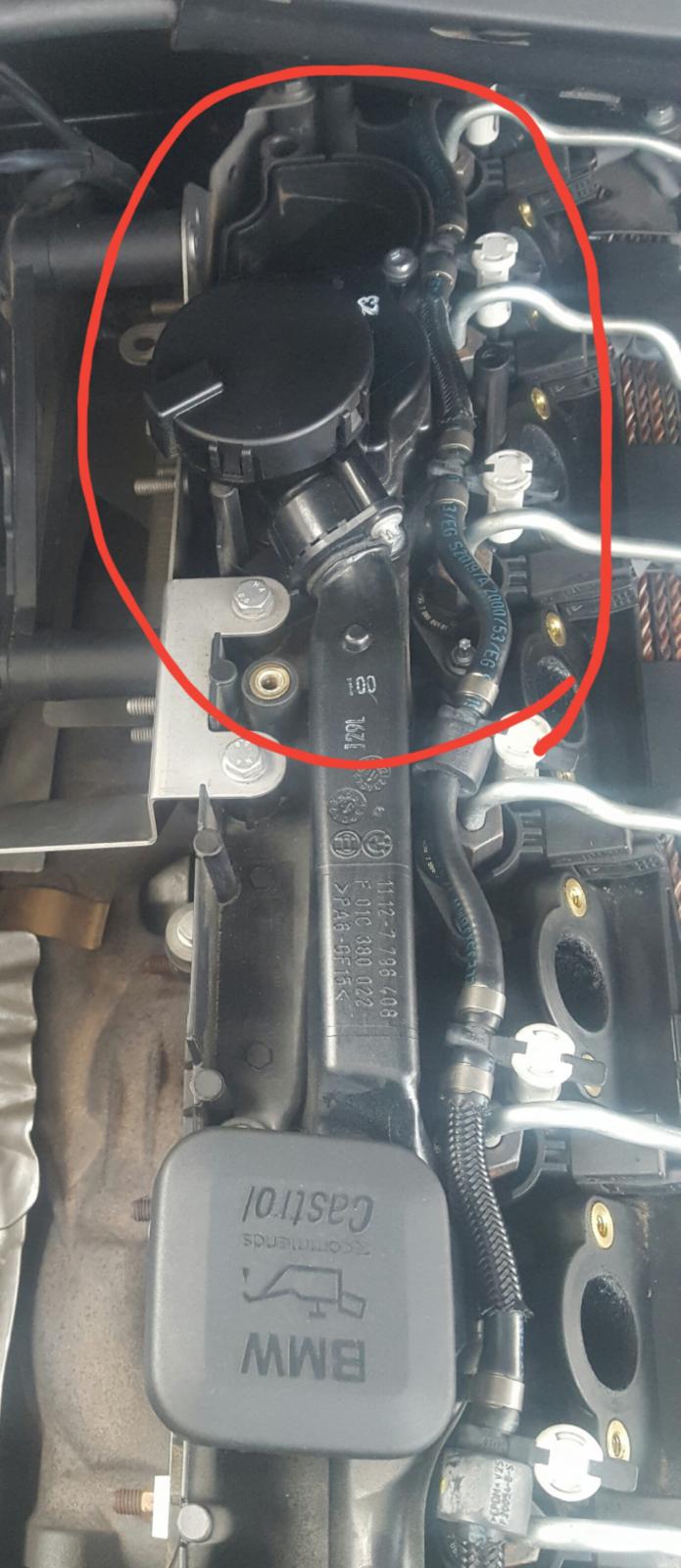

    Ich habe ein Problem und zwar ich will ein Ölabscheider/ Lüftungseinheit bei mir einbauen, weiß aber nicht welche da rein passen würde.
    Kann mir bitte jemand mit Teilenummer oder ähnliches helfen wäre echt super Dankbar?
    X3 e83 3.0 D
    Bj 01.2008
    PD91 M57/TÜ2
    Vielen Dank!

      Das Teil wäre dasselbe was ich als lüftungseinheit (Original) eingesetzt habe, ich bräuchte die alternative mit dem Ölabscheider den es nicht mehr bei dem Motor gibt und am besten mit Vliesfilter.

        Die Vliesfiltervariante kann beim 3.0d nur für Motoren bis 09/2005 und da statt des Zyklonabscheiders eingebaut werden. Bei deinem geht das nicht mehr.

            Es passt nur die Entlüftungseinheit mit dem Entlüftungsrohr die du verbaut hast. KLICK
            Wenn im Entlüftungsrohr Späne sind, dann sollten die auch im Motoröl zu finden sein.
            Wenn im Ladeluftrohr Späne sind, der Lader "unter Öl" steht, das Entlüftungsrohr aber eher trocken ist, denke ich eher an einen Laderschaden.
            Hat die Turbinenwelle Spiel? Mal vorne an der Mutter vor dem Schaufelrad anheben und drehen. Schleift das Schaufelrad dann am Gehäuse?
