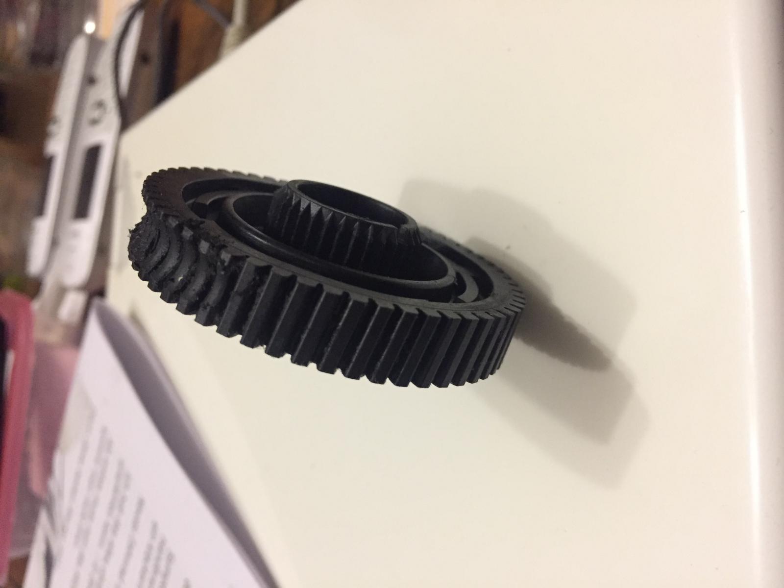

Nachdem einmal während der Fahrt die 3 Lampen angegangen sind, habe ich mich dazu entschlossen, das Zahnrad vom VTG zu wechseln. Zudem hat es nämlich auch noch gerattert, nachdem der Motor abgestellt wurde.
Im besten Fall ist ein Bild angehängt vom alten Zahnrad. Schreibe vom Handy, daher weiß ichs nicht genau.Schöne Grüße
