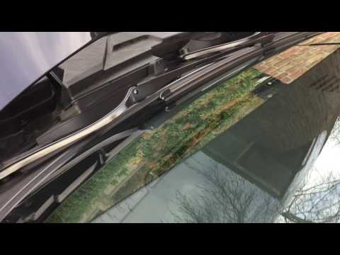

    Moin!
    Ich habe seit neuestem ein echt komisches Geräusch vom Motor.
    Facts:
    F25 20d Automatik 184 PS, EZ 05/2011, ca 135tkm
    Alle Wartungen gemacht
    Geräusch kommt nur, wenn der Motor über mehrere Stunden erkaltet ist. Meistens morgens. Unabhängig von der Außentemperatur, ist aber lauter wahrnehmbar, je kälter es draußen ist.
    Ist nur hörbar unter Last.
    Nicht im Leerlauf oder bei sachtem Gasfuss.
    Nur im Drehzahl Bereich ca 1500 und 3000 U/Min.
    Verschwindet von selbst nach ca 30 Sekunden bis 1 Minute.
    Motor läuft sonst normal und hat keine Leistungseinbußen.
    Ölstand passt. Letzter Ölwechsel im Dezember.
    Im Fehlerspeicher ist nichts hinterlegt.
    Hat jemand eine Idee?

        Das klingt echt böse...
        Die Fragen gehen in die richtige Richtung.
        Rieche mal bitte ob Dein Öl nach Diesel stinkt!
        Ich würde damit nicht mehr fahren.
        Wenns wirklich vom Motor kommt droht da ein Existus.
        Vielleicht ist es "nur" ein Klappergeräusch von bewegenden Teilen am Fahrwerk/Antrieb.

                  hört sich definitiv nicht gesund an!
                  Ich würde den Ölfilter mal kontrollieren. Falls Du da Späne findest, ist der Motor hinüber!
