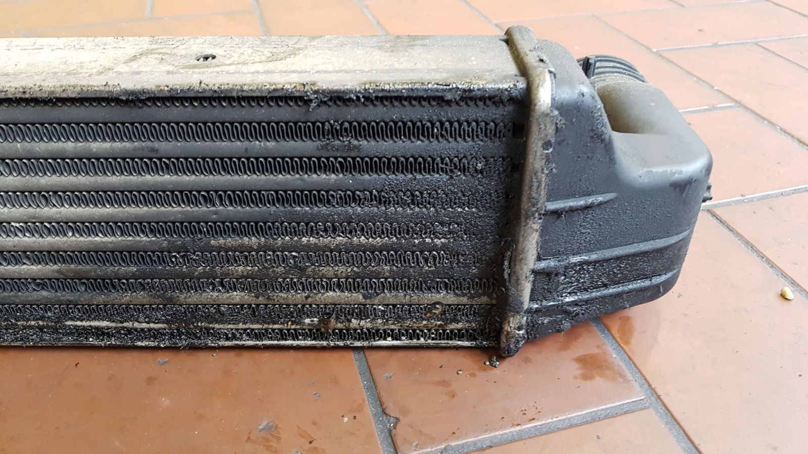

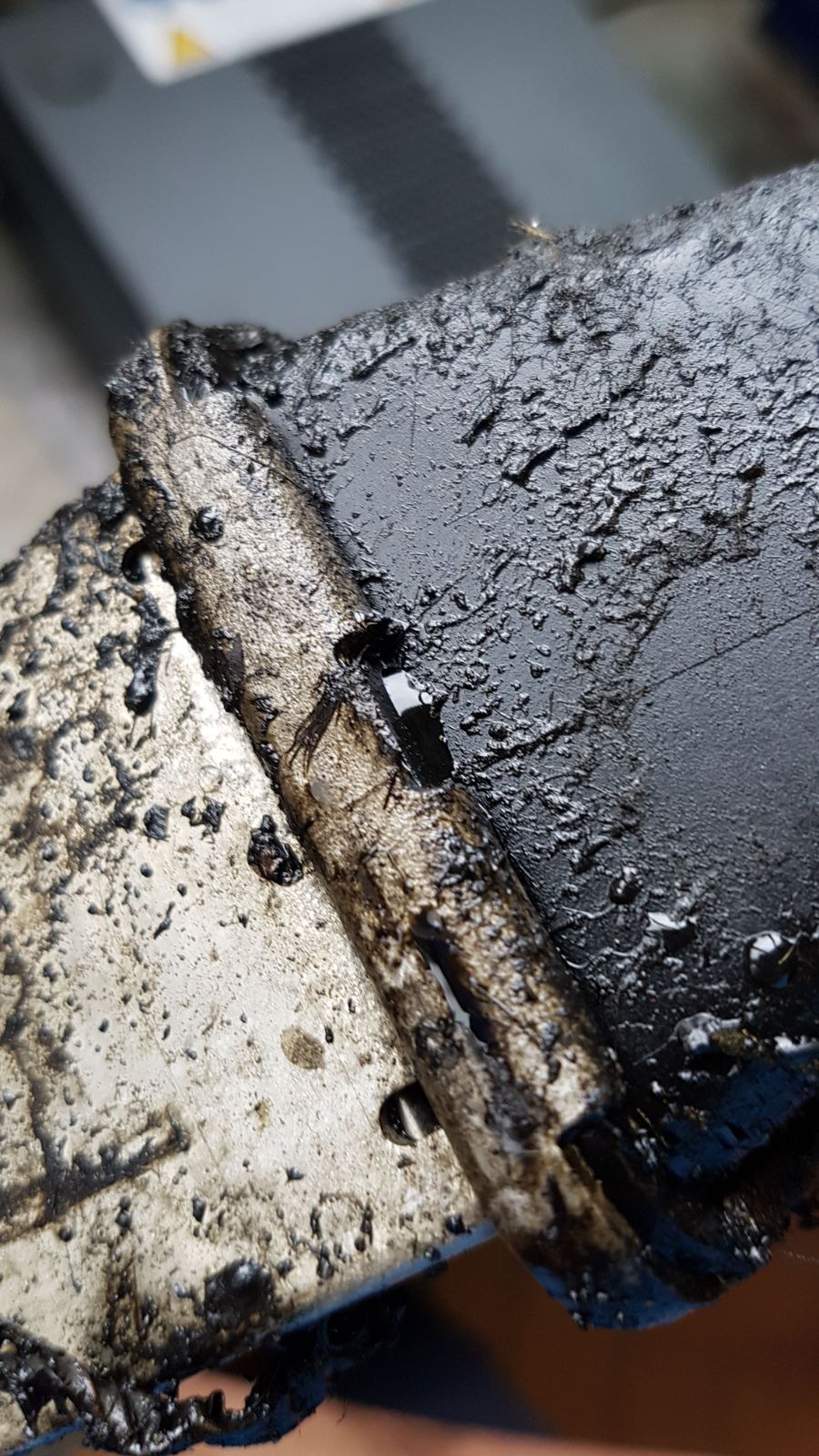

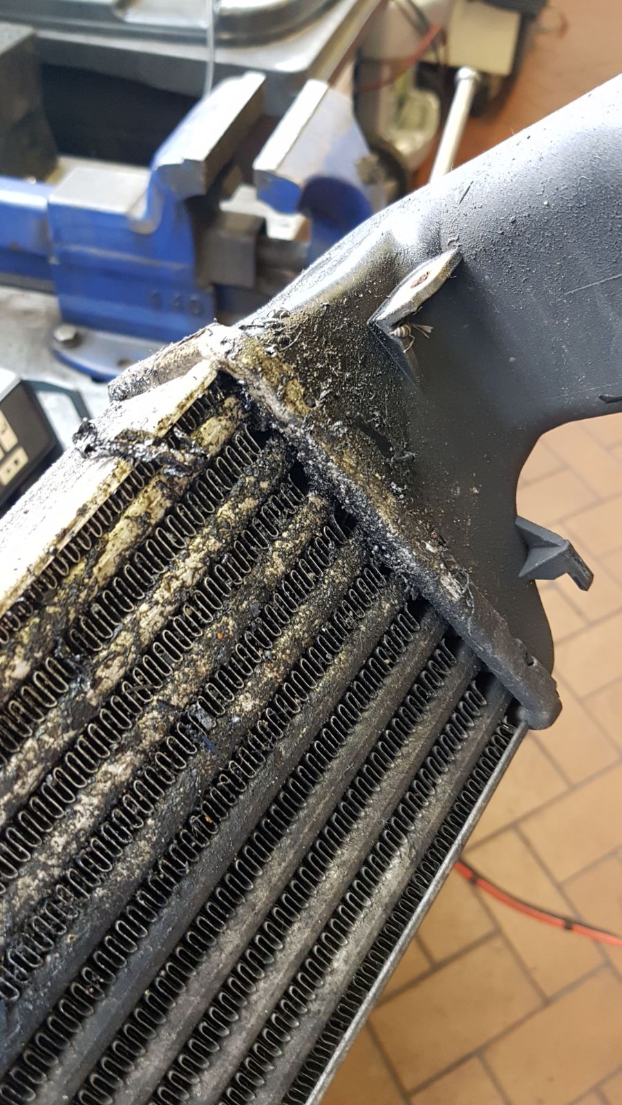

                Also der LLK ist wohl wirklich über den Jordan gegangen:
Größe: 250,3 KB
ID: 389317Klicke auf die Grafik für eine vergrößerte Ansicht
Größe: 285,2 KB
ID: 389318Klicke auf die Grafik für eine vergrößerte Ansicht

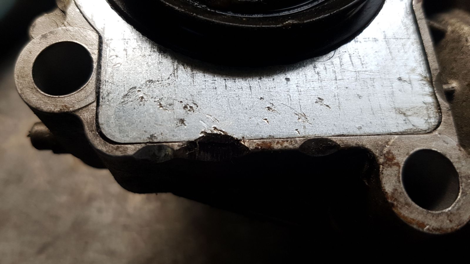

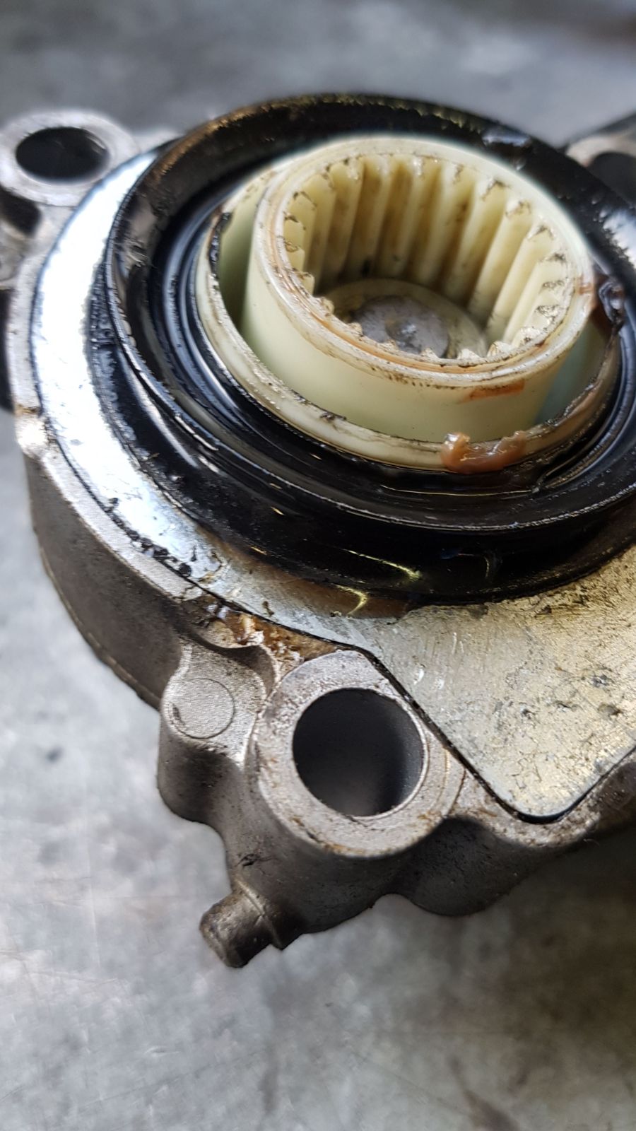

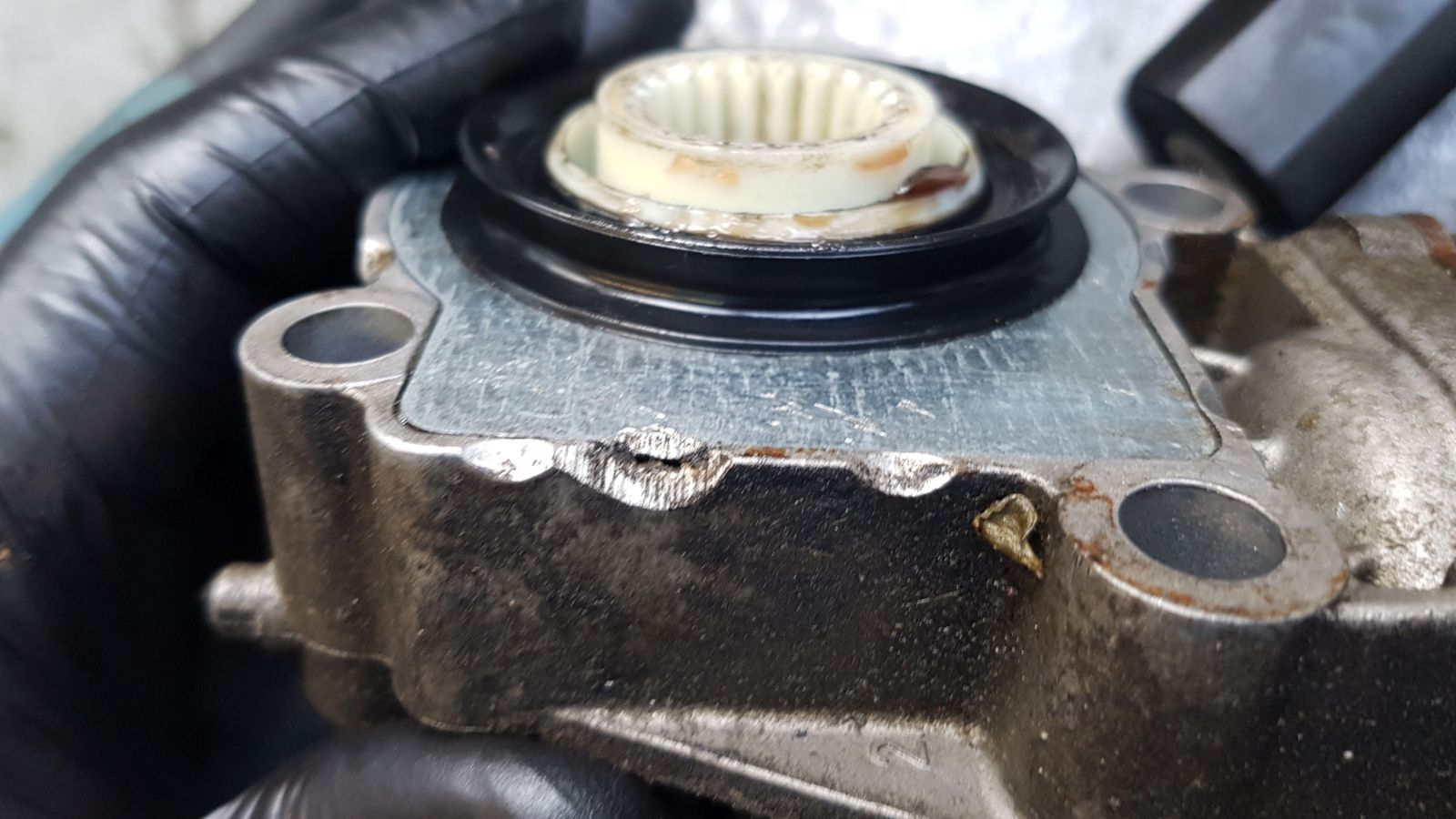

                Nun habe ich mal den Stellmotor des VTG ausgebaut:
Größe: 175,9 KB
ID: 389320Klicke auf die Grafik für eine vergrößerte Ansicht
Größe: 166,3 KB
ID: 389321Klicke auf die Grafik für eine vergrößerte Ansicht
Größe: 162,4 KB
                Das meiste Öl steht um den Motor herum, vermute daß diese schwarze Dichtlippe undicht ist. Was mir sehr komisch vorkommt sind die Hacker und die Schleifspuren.... sieht seltsam aus.
                Hat jemand eine Ahnung ob es diese Dichtlippe zu kaufen gibt? Ist sie gar Teil des RepKits??

                  AW: Stellmotor verliert Öl / Ladeluftkühler undicht
                  https://www.leebmann24.de/bmw-ersatz...=27&bt=27_0110
                  bei einem vernüftigen Repsatz sollten ja eigentlich die Dichtungen dabei sein....
                    Denke auch, dass die Abdeckplatte incl. Dichtung dabei ist.
                    Den Gniedelspuren nach hat sich da schon mal jemand dran versucht.
                      @ pewoka
                      Ja vor Jahren hat mir mal ein "Profi" das Zahnrad getauscht. Jetzt sieht man wie er den Deckel rausgeholt hat
                      @Verso
                      Habe die TN zuvor nicht gefunden vom RepSatz. Die Zeichnung zeigt tatsächlich, daß die Zahnräder, Beilagscheiben und der Deckel dabei sind RepSatz habe ich gestern ja schon beim bestellt...bin mal gespannt ob nach Einbau alles wieder dicht sein wird!
                        Flüssigdichtung für die Gehäuseteile hast du ja sicher...
                          • 3992
                          Natürlich, werde ich auch nehmen...aber zum ist es auf jeden Fall! Da kommt sicher Wasser und Grütze rein, so viel wie da abgebrochen wurde! Wenn ich heute Zeit habe zerlege ich das ganze mal, reinige es richtig und dann baue ich die neuen Teile ein. MIt ein bißchen Glück ist das Problem gelöst und ich darf wieder mal zur Unterbodenwäsche antreten
