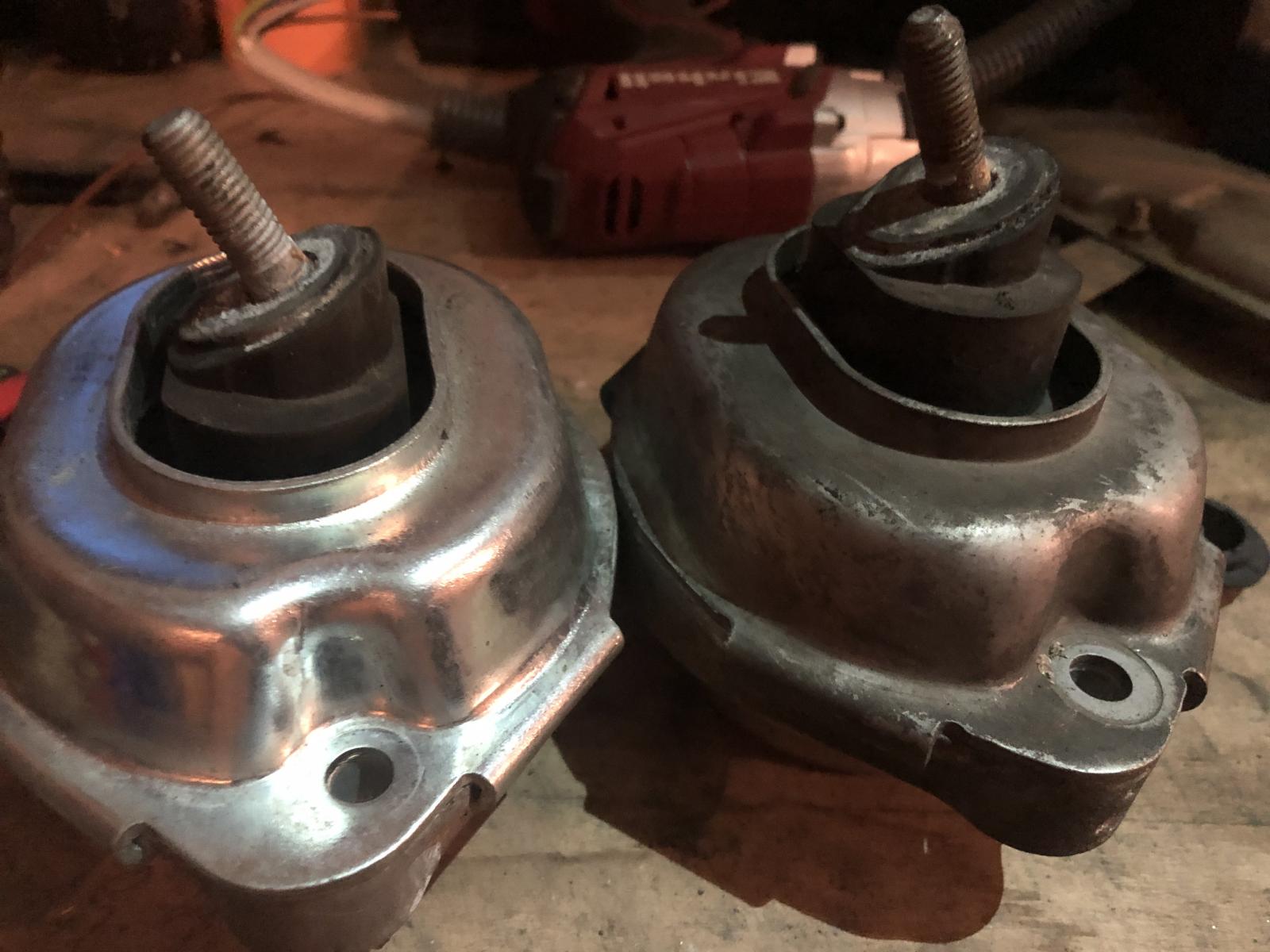

                          möchte hier meine Erfahrung kundtun bzw. Lösung für vibrieren/dröhnen/brummen im Innenraum.
                          Mein X3 E83 2.0D 150ps vibrierte nach dem Motortausch.
                          Daraufhin habe ich die Motorlager getauscht und wie ich dann währenddessen noch bemerkt hatte dass ein paar Schläuche lose hingen und an die Karosserie anlagen habe ich diese alle fixiert.
                          Allerdings änderte sich an der Geräuschkulisse nicht viel aber das vibrieren ist etwas weniger geworden (vielleicht auch Placebo Effekt) egal. die Motorlager konnten ausgeschlossen werden.
                          Das vibrieren/dröhnen/brummen war immer da Leerlauf – Voll-Last,
                          ein wenig besser wurde es eigentlich nur beim Beschleunigen.
                          Nun ja, dann wurde wirklich alles überprüft was vielleicht an dem vibrieren schuld sein könnte, da es dann mehr wurde und schon ziemlich nervte, und zwar richtig.
                          Aber leider nichts feststellbar.
                          Zum Schluss hin wurde es richtig krass, beim scharfen einlenken nach rechts bzw. schnellen Rechtskurve ratterte es ziemlich laut, aber nicht beim hinausbeschleunigen aus einer Rechtskurve.
                          Dachte an Radlager aber nur bei einer Rechtskurve und geradeaus ist absolut totenstille?
                          Passte überhaupt nicht zusammen.
                          Koppelstange an der linken Seite war defekt und hatte spiel. Nur das kann es nicht sein, jedenfalls getauscht. Geräusch gleichbleibend.
                          Ratlosigkeit herrschte, Nerven neigten sich dem Ende zu.
                          Insgesamt dauert die Fehlersuche rund 4 Monate. Nicht schlimm aber es nervte halt.
                          bis heute.

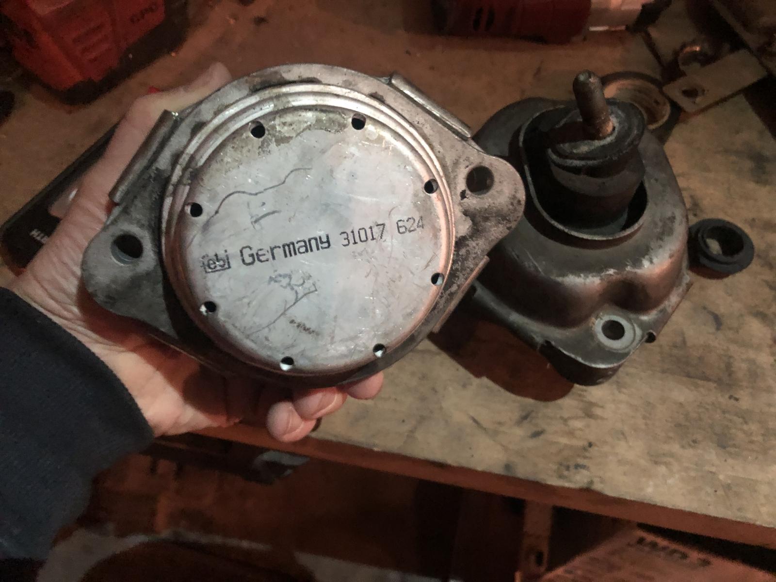

                          Das Motorlager links Fahrer Seite hat sich verabschiedet. Aber nicht so das es gerissen ist.
                          Fast nicht zu sehen aber der motorträger lag teils an dem Motorlager (ovaler ring, metallkante) auf und erzeugte zum Schluss hin einen hässliches vibrieren dröhnen brummen. Im Leerlauf am schlimmsten.
                          Ich hatte zum Glück noch die guten alten originalen Motorlager und baute diese ein.
                          Absolut totenstille und Komfort wie es in einem X3 sein sollte.
                          Die Motorlager von Febi links 31017 rechts 31018 gehen zurück und werden erstattet.
                          Auf dem Foto ist zu erkennen das sich das Lager von Febi 31017 zu viel zusammengedrückt hat, warum auch immer. Nach 4 Monate defekt. War eigentlich immer zufrieden mit Febi aber da rate ich sehr vom Kauf ab.
