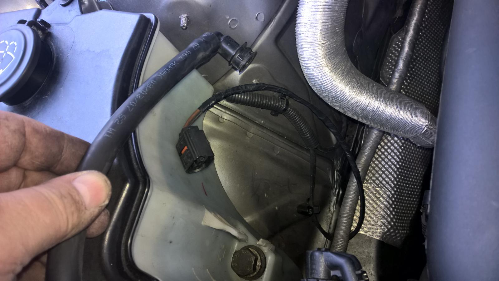

    Hallo Forengemeinde,
    ich habe einen E83 BJ 2007 wo ein Schlauch und ein Stecker unangeschlossen im Motorraum rumzammeln, wer kann mir sagen wo die hingehören?
Größe: 149,5 KB
    Liebe Grüße
    Karsten
    AW: wo kommt bloss der Stecker hin
    Dir fehlt eine Waschwasserpumpe.
    Da wo die große Schraube im Waschwasserbehälter ist , gehört sie rein.
      Eine von den drei Waschfunktionen wird nicht funktionieren.
      Scheinwerfer....
      Frontscheiben...
      Heckscheiben Waschfunktion.
        Oder hat da jemand von Xenon auf Halogen umgerüstet?
        Dann brauchst du diese funktion an den Scheinwerfern nicht mehr.
          Da gehört die Waschpumpe der Scheibenwaschanlage hin/ran. lülo72 ist da auf der richtigen Spur.
            jup, einer der Vorbesitzer hat scheinbar die Pumpe für die Xenonwaschdüsen ausgebaut und da ne dicke Schraube reingedreht
