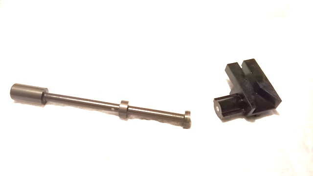

    Also ich glaub's nicht: Gestern wolte ich rueckwaerts aus der Einfahrt, auf R gestellt, nix passiert! Das Problem scheint verbreitet zu sein: http://www.streetdirectory.com/etoda...se-uoelul.html
    BMW hat es also ueber acht (!) Jahre nicht fertig gebracht, dieses Problem zu beseitigen, was fuer ein bummer! Hat einer eine Idee, was die Reparatur kostet? Ich bin inzwischen mehr als geneigt, diesen Haufen Muell abzustossen...

      Sollte der TE aber noch den 3.0si Benziner haben und der gemeint sein, dann ist da kein ZF-6Gang-Automat verbaut sondern ein 6Gang-Automat von GM (GA6L45R).

          Eben mal alte Beiträge geschaut. Dort steht was für einen X3 der TE hat und der hätte tatsächlich ein GA6LR45 Getriebe. Somit wäre das ein vollkommen anderes Problem als in dem verlinkten Artikel.

                      Ok, kein Muell, aber fuer ein 70.000 Dollar Auto enttaeuschende Performance, muss ich sagen. Diese Geschichte ist ja nicht das Einzige, was nervt: Ausgeschlagene Scheibenwischerachse (850 CAD), ausgeschlagene Lichtmaschinenlager (650 CAD), rechtes Federbein etc. etc. Reparaturkosten sind dabei ungefaehr die Haelfte der BMW-Reparaturkosten... Der Anlasser pfeift auch aus dem vorletzten Loch, wird den Winter wohl nicht ueberleben. Weitere 600 bucks. Ganz undogmatisch gesehen schwierig, sich auf dieses Auto verlassen zu koennen. Man stelle sich vor die Sache mit dem Rueckwaertsgang passiert "in the middle of nowhere", wo man in Kanada durchaus nicht selten ist...
                      Anyway, bezogen auf das angesprochene Problem scheint der Fehler hier: https://www.youtube.com/watch?v=5E56OpuUI5w zu liegen. Also zur Werkstatt, der bei BMW angerufen, die aber nur ganze Getriebe austauschen (3.600 CAD nur das Teil!), sagen, es gibt keine Teile. Das wuerde ich als nicht gerade hilfsbereit bezeichnen, um nicht das Wort "arrogant" zu erwaehnen. Also ein weiterer Anruf und siehe da, es gibt das Teil fuer 40 CAD und man muss anscheinend das Getriebe zur Reparatur nicht ausbauen. To be continued...
                      Es ist uebrigens ein E83 Motor, 3.0xdrive Benziner, falls das hilft.
                      Ich sehe gerade, beim Ami kostet das Teil nur 20 USD: https://blog.bavauto.com/16677/bmw-a...2-e83-ga6l45r/

                            Also https://ca.cargurus.com/Cars/instantMarketValue.action sagt, die Karre ist noch 11276 CAD wert, was natuerlich nichts heisst. Egal, ich weiss nicht, was die Polemik von Herrn Powder soll, aber das BMW das gesamte Mechatronik-Teil austauschen will, wenn der Waehlschieber kaputt ist (https://www.leebmann24.de/bmw-ersatz...=24&bt=24_1105), ist einfach laecherlich. Das Teil ist in den USA fuer 20 Dollar zu haben. Ich erwarte auch gar nicht, dass das Auto 1000000 km ohne Fehler laeuft, aber dieses Teil ist "poorly designed", wuerde der Kanadier sagen. Das Problem scheint auch nicht zu selten aufzutreten, wenn man das mal recherchiert. Dass BMW es in der gesamten Produktionszeit nicht fertiggebracht hat, dieses Ding statt aus Aludruckguss/Plastik aus vernuenftigem Material herzustellen, verwundert mich gelinde gesagt. Bei entsprechendem Feedback sollte eine 'Premium'-Marke entsprechend reagiert haben...
                            Reparaturkosten mit Oel- und Filterwechsel fast 1000 CAD, das ist mein kleiner Denkanstoss...
                            Statt 'Trial and Error' kann man auch "no reverse bmw" bei youtube suchen, da hat man den Fehler ratzfatz.
