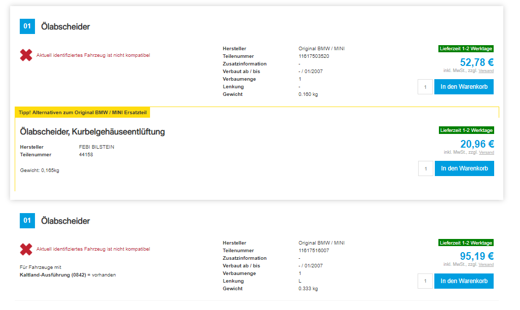

    ich wollte nach einem Tipp bezüglich Ölverbrauch mal meine KGE tauschen. Das Fahrzeug hat 180.000km und das wäre dann wohl der erste Tausch der KGE. Jetzt wollte ich im BMW Ersatzteilekatalog nachschauen und mir mein Teil bestellen. Jetzt gibt mir BMW an dass die KGE für mein Fahrzeug nicht kompatibel wäre. Habe ich keine KGE? Müsste ich ja eigentlich haben. Wenn ja welche brauche ich dann und welche Teile müsste ich denn vorsorglich mit ordern die beim Austausch in der Regel kaputt gehen?
    Fahrzeug ist ein BMW X3 e83 2.0i Bj.2007 Fahrgestellnummer: ....WH52715

    AW: Welche KGE?
    Schau einfach, ob die extern oder im Zylinderkopfdeckel integriert ist.
    Bei einer Externen null Problemo, bei der Internen.....viel Glück.
      AW: Welche KGE?
      Bei der Fahrgestellnummer ist die neue Zylinderkopfhaube verbaut, die seit 01/2007 zu Einsatz kommt. In diese Zylinderkopfhaube ist die KGE fest integriert. Da kann nix außer der Zylinderkopfhaube selbst getauscht werden. KLICK

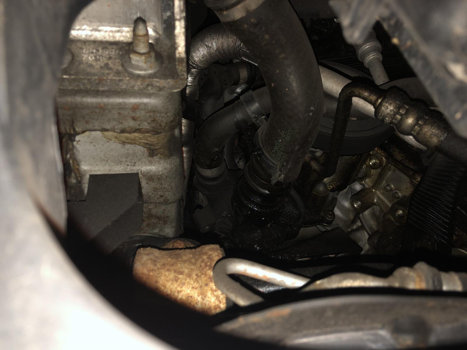

            Ölverbrauch ist aktuell noch normal bzw. so wie er die ganze Zeit war. Er braucht schon ab und an mal seinen Liter Öl aber das habe ich immer drauf geschoben dass er Öl verliert (nicht viel aber schon bisschen was, aber nicht so dass er abtropft (Foto hänge ich vll mal an wo man es erkennt)). Beim schalten eher nicht, es ist wirklich nur nach dem rollen wieder aufs Gas und das auch nicht jedes mal sondern nur ab und an. Mal schlimmer mal weniger schlimm. Komischerweise nicht im Stand, wenn ich im Stand Gas gebe tut sich hinten nichts. Ich fahre Motul 5W-40.

                AW: Welche KGE?
Name: Foto 29.10.18, 14 25 04.jpg
Größe: 150,6 KB
                Ich hoffe man kann etwas erkennen.
                Zuletzt geändert von beasttec; 08.11.2018, 23:04.
                  AW: Welche KGE?
                  Wie sieht`s denn oben aus? Ist auf dem Blech oberhalb des Auspuffkrümmers Öl? Wenn Du auf der Seite vom Auspuffkrümmer oben hinter den Motor fasst, ist es dort auch ölfeucht?
                  Da sitzt die Vakuumpumpe die gern undicht wird. Dafür gab es auch eine PUMA Maßnahme mit der Nummer 12812851.
                  Für mich sieht das so aus, dass das Öl von oben kommt runter läuft und sich dann durch Fahrtwind und Lüfter schön unten verteilt. Ansonsten evtl. auch die Ventildeckeldichtung oder der Dichtring vom Kettenspanner.

                    AW: Welche KGE?
                    Saubermachen und dann ein paar Kilometer warm fahren,
                    dann sieht man gut wo es herkommt.
                    Ist ziemlicher Umweltfrefel, könnte durchaus VDD oder Vacuumpumpe (mein Tip) sein.
                    Beides kein Drama.
                    Nach literweise Ölverlust sieht das aber nicht aus.
