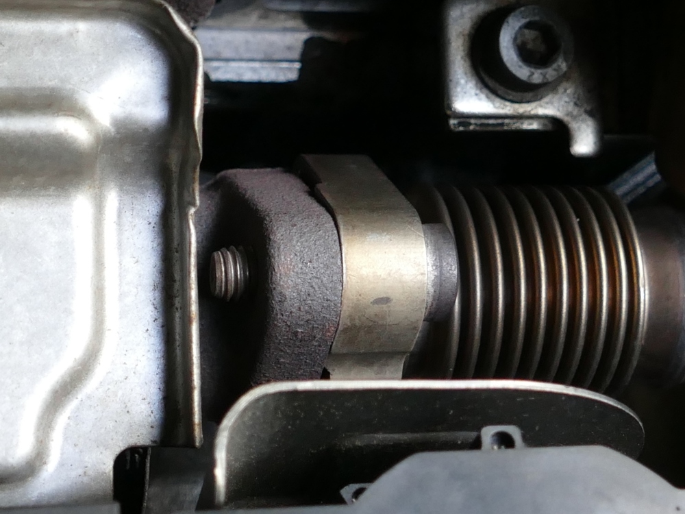

bei meinem Auto wurde vergessen zwischen Abgaskrümmer und AGR die dünne Metalldichtung mit der leicht balligen Dichtfläche einzusetzen. Im ETK wäre das in der Rubrik Abgaskrümmer die Pos. 9. Ergebnis ist ein leichter Abgasgeruch im Motorraum. Jetzt ist meine Frage wie flexibel ist das Wellrohr, welches sich an der AGR befindet. Siehe Foto.
Kann man das Wellrohr so stark zusammendrücken oder zur Seite biegen, um die Metalldichtung zwischen die beiden Flansche von Krümmer und AGR zu schieben. Ziel ist es zum Einsetzen der Dichtung den Abgaskrümmer nicht ausbauen zu müssen.
