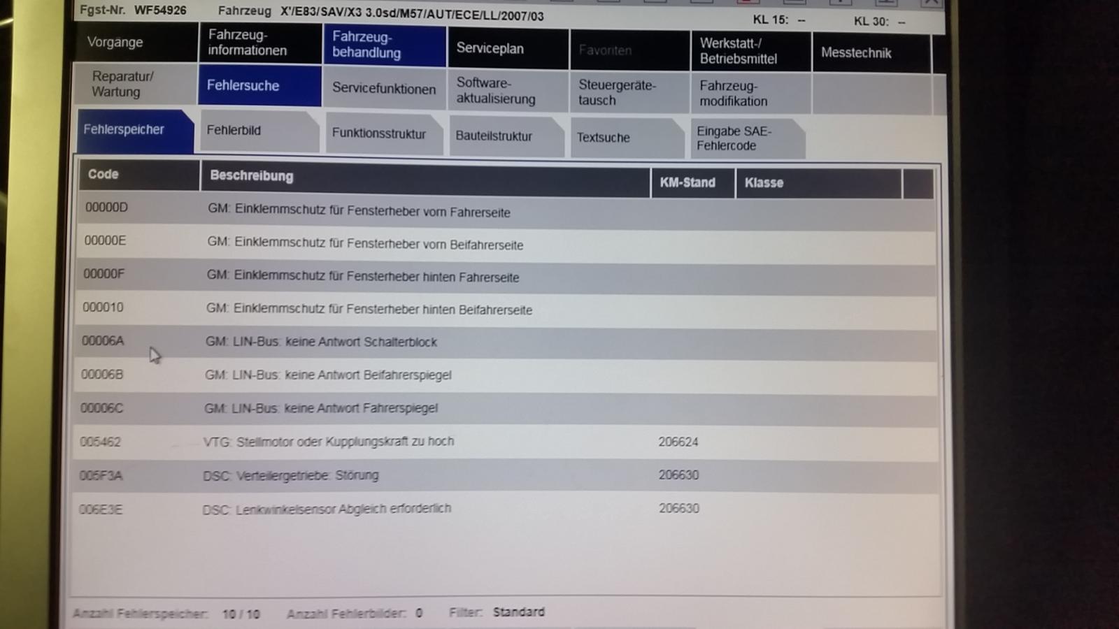

    Ja wie auf dem Bild
Ansichten: 2
Größe: 108,0 KB
      AW: 4 X 4 Kontroll leuchte

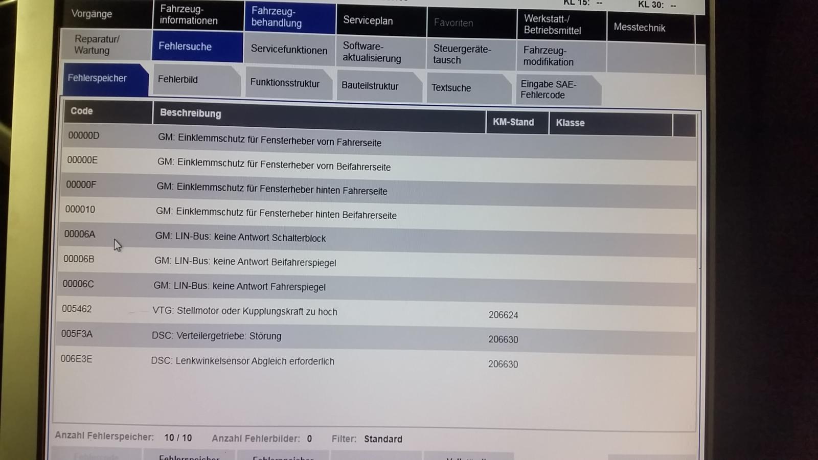

      Ich tippe da mal, wenn Kabel und Stecker am VTG ok sind auf den Stellmotor bzw. das berühmte Zahnrad.

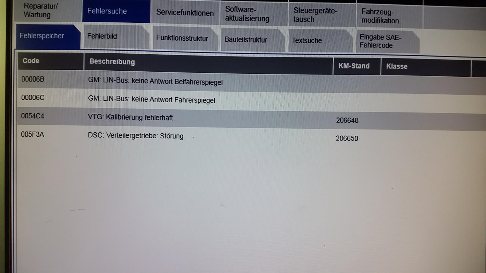

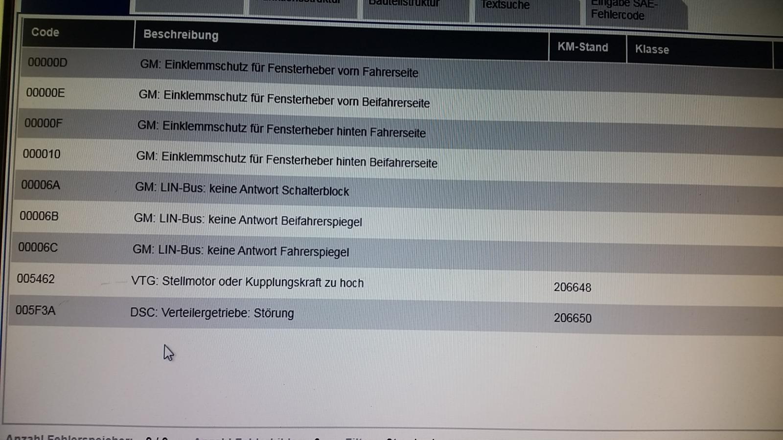

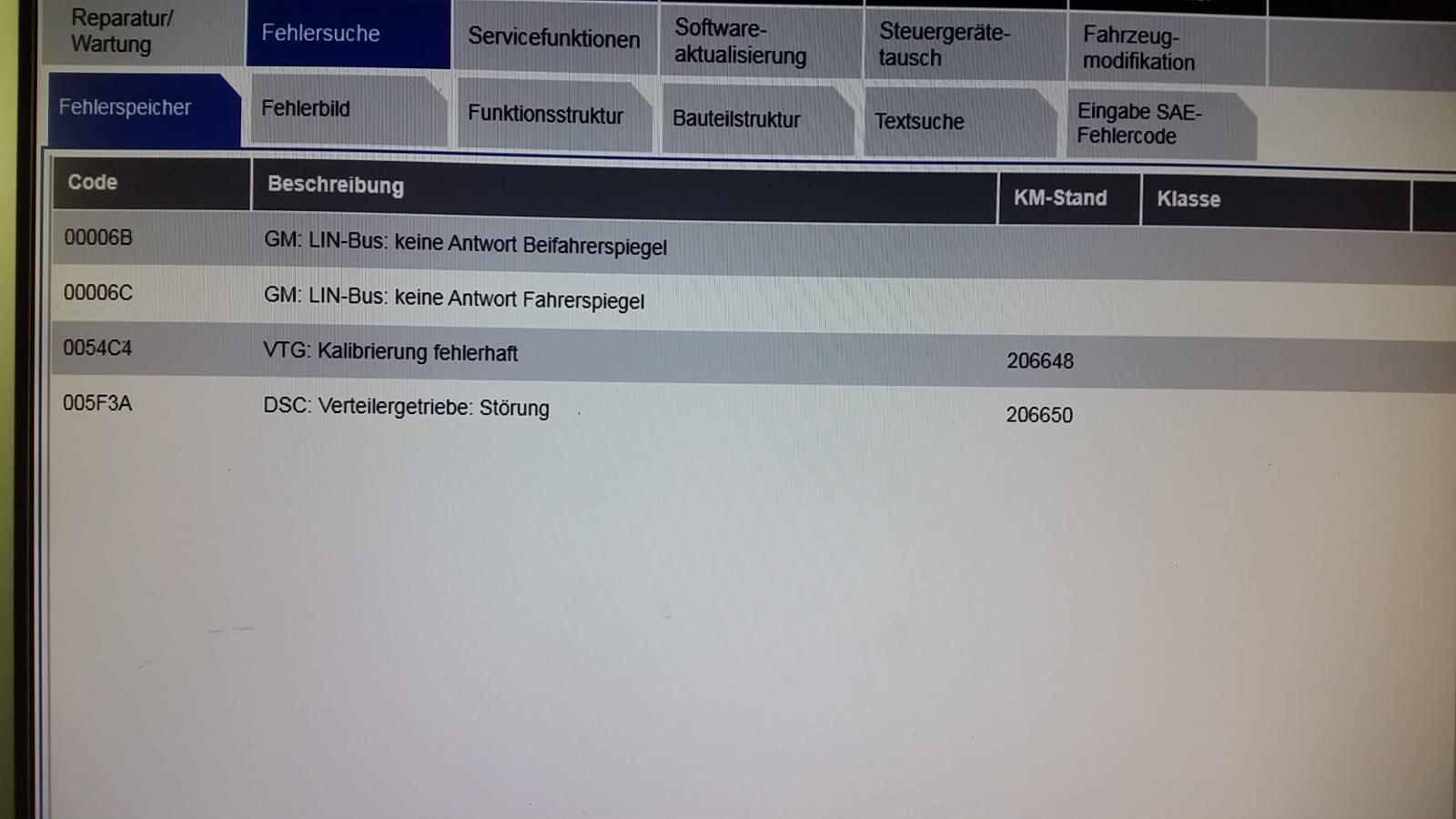

        Guten morgen Peter ��
        Habe gestern bis spät in der Nacht noch versuch dem Problem Herr zu werden aber vergeblich ��
        Ich sende mal die Fehlermeldungen.
        Das mit dem Spiegel, habe ich immer wenn ich die Batterie abgeklemmt hatte.
        LG aus dem Nachbarkeis

                  Ich tippe weiter hin auf den Stellmotor bzw. das Zahnrad.
