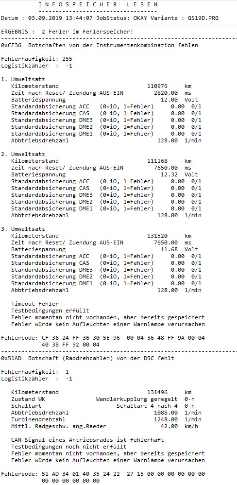

    Fehler Speicher hat keine Einträge, aber Info Speicher vom ATG Steuergerät (GS19) hat folgendes bei ca. 131000 Km registriert (steht unten).
    Habt ihr irgendwelche Ideen?

    Beim 1. Fehler fehlen Botschaften vom Kombiinstrument wo alle Informationen (Signale) zusammenlaufen.
    Beim 2. Fehler fehlt die Botschaft der Raddrehzahlen eines Rades.
    Wenn dem Getriebesteuergerät wichtige Datentelegramme fehlen spinnen auch mal die Schaltpunkte.
    Wie alt ist die Batterie bzw. wie ist der Ladezustand?

      Sind es zwei verschiedene Fehler von zwei verschiedenen Ergebnissen ausgelöst (CF36 und 51AD),
      oder der ABS Sensor (Raddrehzahlen) kann die beide Fehler verursachen?

            Lt. Fehlerspeicher fehlen dem Getriebesteuergerät Botschaften vom Kombiinstrument (Datenschnittstelle) und das Raddrehzahlsignal eines Raddrehzahlsensors vom DSC-SG.
            Die Schaltvorgänge beim hoch- und runterschalten unterscheiden sich schon etwas und sind von diversen Sensorwerten abhängig. Bei Glatteis oder in Kurven schaltet der Automat anders runter als im Sommer oder bei Geradeausfahrt.
            Irgend eine Ursache müssen die Einträge ja haben.

              Der Hinweis in Infospeicher war aber richtig: "0x51AD Botschaft (Raddrehzahlen) von der DSC fehlt"

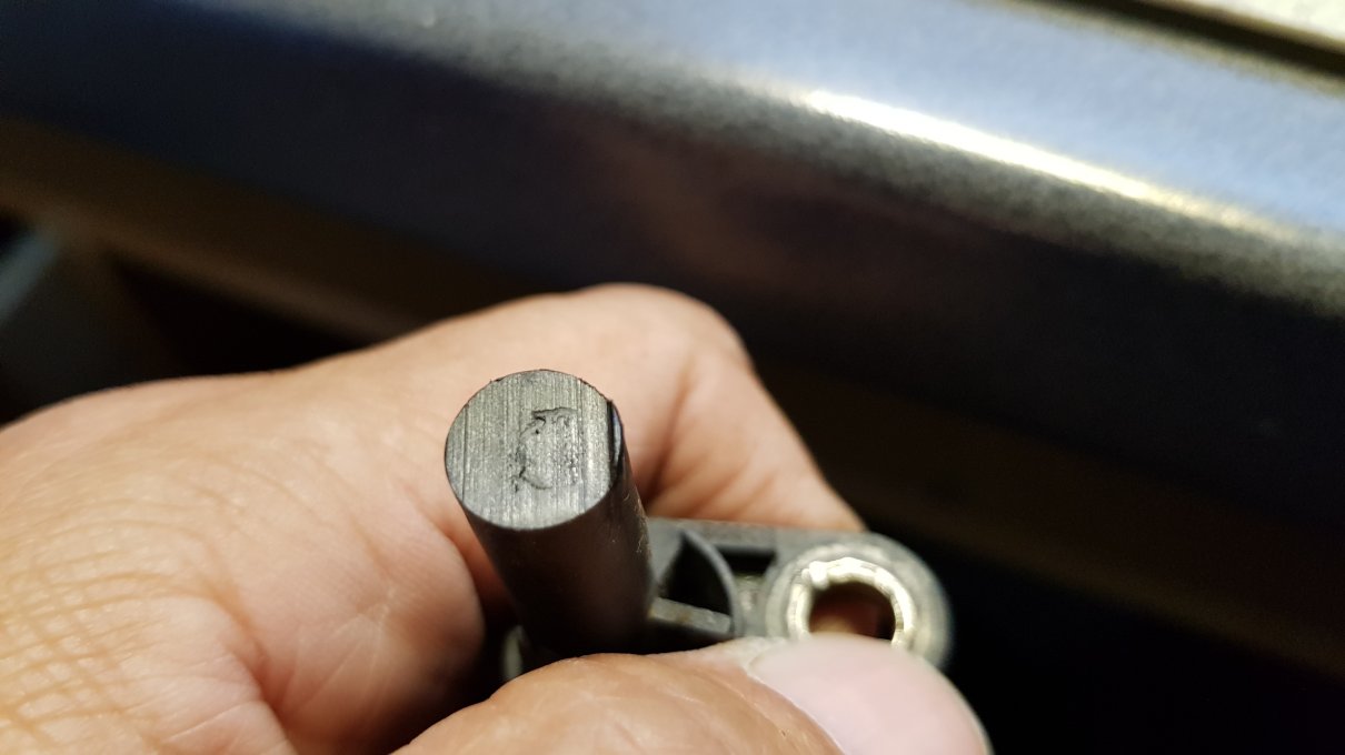

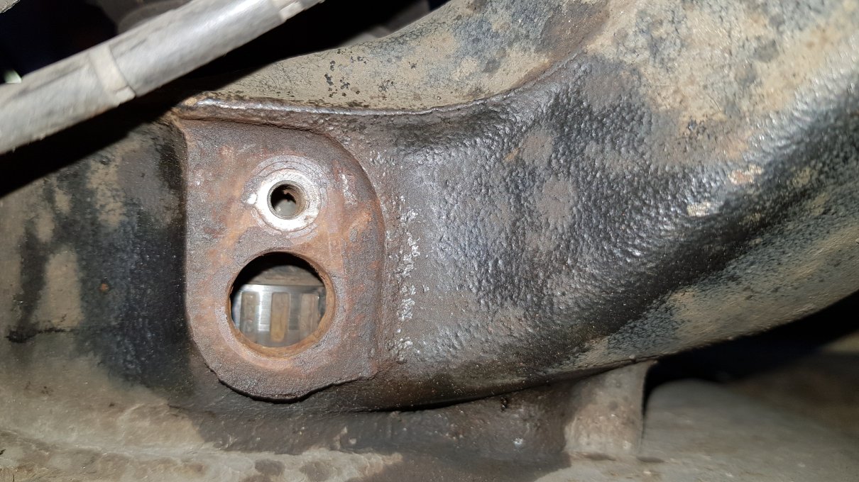

              Ich habe beide ABS Sensoren hinten ausgebaut und rechte war stark (0,6 mm) angeschleift (sehe Bild).
              Ursache - Rost unter dem Sensorring.
              Ich habe den ABS Sensor gewechselt und neuer mit einer Distanz Scheibe (0,6 mm) eingebaut,
              alle Fehler gelöscht und der X3 funktioniert wieder.
              Der Sensor links ist sehr leicht angeschleift, nur 0,1 mm (gleiche Ursache - Rost),
              und hat auch eine Dichtung (0,15 mm) bekommen.
              Das ruckeln kam wahrscheinlich vom DSC (Bremszugriffe wegen falschen Daten vom ABS Sensor),
              und nicht von der Getriebe.
              Es ist nur eine Zwischenlösung, funktioniert aber.

                    Die Fehler waren aber im Infospeicher vom Getriebesteuergerät abgelegt. Wie gesagt, die Daten der Raddrehzahlsensoren werden von der Getriebesteuerung benötigt und haben Einfluß auch Schaltvorgänge.
