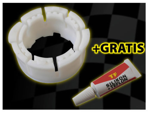

Servus,
Du musst von unten (unterm Auto) lediglich den Schalhebel von der Schaltstange die ins Getriebe führt trennen.
Ist mit einer Art Überschubklammer verbunden.
Das Ganze befindet sich über der Kardanwelle, kurz vor der Hardyscheibe.
Ist bei den E46, E39, E36... easy möglich und wird es auch hier sein.
Das Lager selbst dreht man dann mit 90° nach links raus.
Das Neue dann genau andersherum rein, oder gleich in der richtigen Position rein stecken/klipsen.
Vorsicht: Sichergehen dass es auch richtig sitzt.
Man sollte nachher auch von unten die große Gummimanschette, die den Schalthebel zur Karosserie abdichtet, wieder durchziehen/positionieren. Von oben verstümmelst Du Dir hier nur die Finger.Zuletzt geändert von Zmee; 24.09.2019, 06:01.
