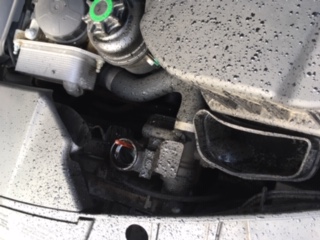

Alles in kaltem Zustand und ohne das der Motor läuft
1. Deckel Luftfilterkasten entfernen
2. Hartplastik Luftschlauch zwischen Kühler und Luftfilterkasten entfernen

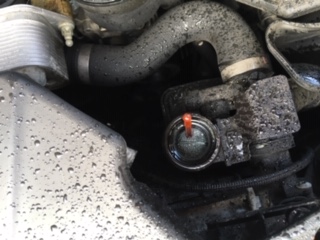

3. Deckel Einfüllstutzen Kühlwasser abschrauben
4. Leicht rechts von diesem Stutzen die Kunststoffschraube zum Entlüften entfernen
5. Kühlwasser nachfüllen, bis dieses ohne Luftblasen aus dem Loch der unter 4. beschriebenen Öffnung austritt. (Bei mir waren das fast 1,5 Liter. Verwendet habe ich original BMW Kühlerflüssigkeit zum Mischen - Derzeit 10,30 € per 1,5 Liter)
6. Kunstoffschraube wieder eindrehen (vorsichtig anziehen)
7. Danach möglichst den ganzen Raum um den Kühlwassereinfüllstutzen mit Tüchern abdecken (rd. 50 cm rundherum). Ich habe das nicht gemacht und der Motorraum war schön mit Kühlflüssigkeit vollgespritzt.

12. Fahrzeug verlassen und den Kühlereinfüllstutzen betrachten. Aus der rechten Seite innerhalb des Stutzen sprudelt pulsierend über 12 Minuten Kühlwasser aus. Das ist die BMW-Automatik zur Entlüftung des Zusatzkühlers.
