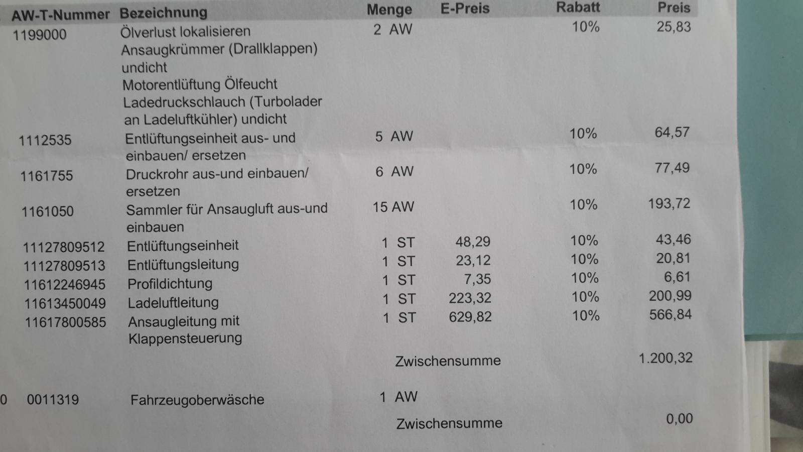

          ich hatte eigentlich jahrelang wiederkehrend das gleiche Problem, seit Juli 2019hat BMW wohl eine zielführende Reparatur gemacht, 3 Stellen
          Schau mal auf meine RechnungKlicke auf die Grafik für eine vergrößerte Ansicht
Größe: 114,1 KB
          Viel Erfolg bei der Reparatur !

            Bei mir war es auch mal die ASB (Drallklappenlager). Aber das schließt du ja aus. Ansonsten bei 320.000 km furtztrocken
            • Gast
              AW: X3 E83 3.0d M57TU2 Undichtigkeiten Motor
              Ok Ansaugbrücke und die Kurbelgehäuse Entlüftung sind schon gemacht Drallklappen sind auch schon drausen.
              Turbo Leitung auch eher unwarscheinlich da der ja auf ser Beifahrerseite sitzt und da alles Staub trocken ist.
