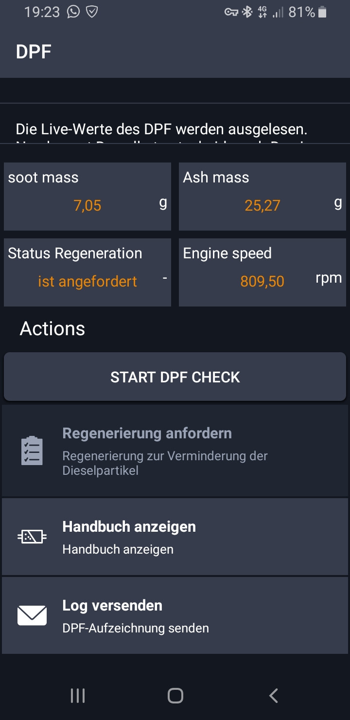

                        habe ml eine Frage.
                        Ich habe so ein Gefühl dass mein Auto B47 schon länger nicht generiert hat deshalb habe mit Carly ausgelesen und Screenshot gemacht.
                        kann man da etwas erkennen warum oder wann wird er regenerieren?

                          Hi Monty,
                          mit Carly kenne ich mich nicht aus.
                          Warum sollte der DPF nicht regenerieren. Rußmasse ist bei 7,05g. Es wird also Regeneriert. Ansonsten wären es über 26g.
                          Die Aschemasse von 25g verrät mir, dass du ca. 80-90 Tkm drauf haben solltest.
                          Mfg
