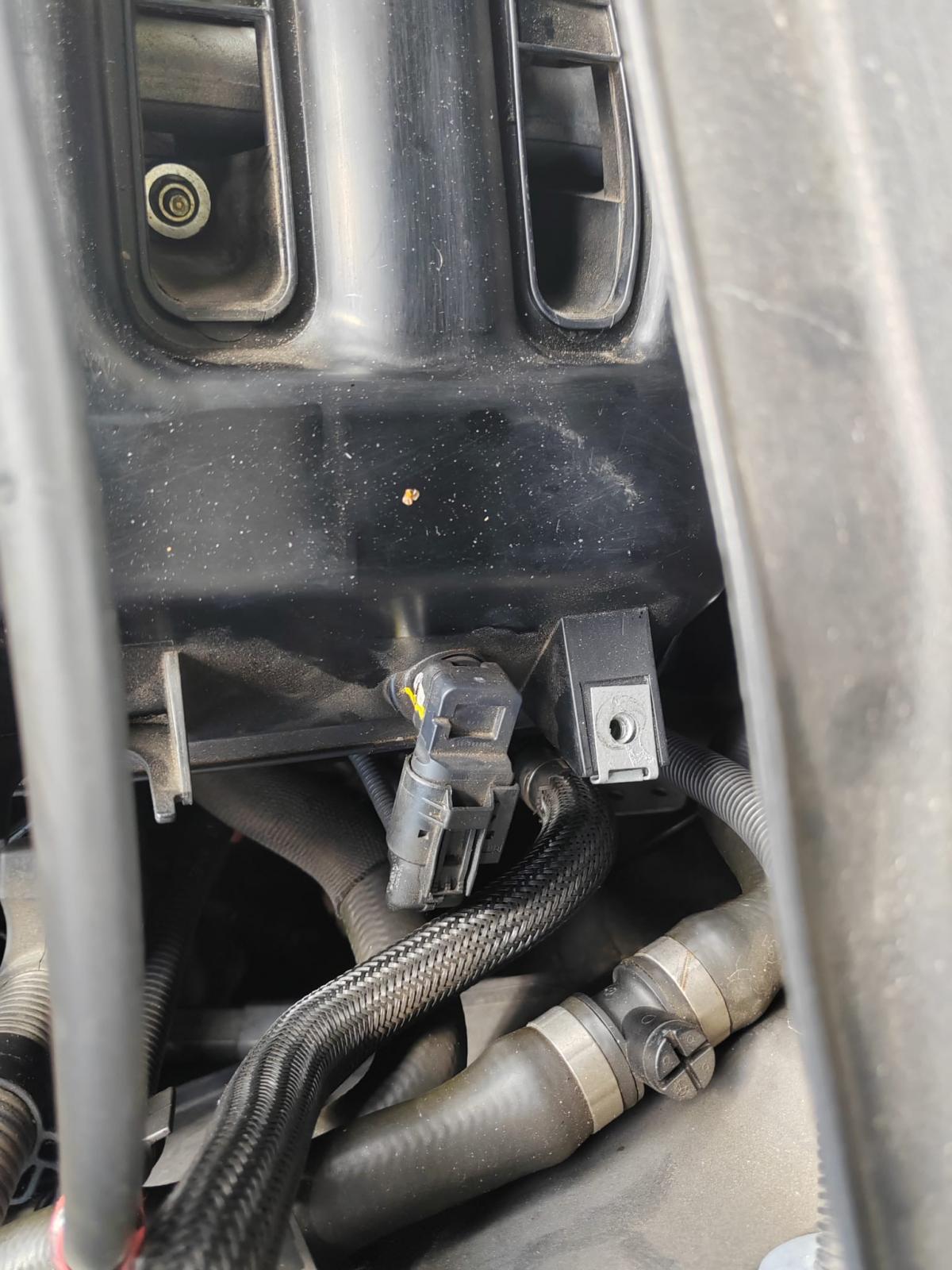

    Ich mal wieder, ich weiß, leider immer nur sporadisch, aber ich komme einfach nicht weiter... 😢
    Leider muss ich den Ladedrucksensor austauschen und habe ihn nun hier. Der Luftmassenmesser ist leider falsch angekommen, somit kann ich den nicht mit wechseln.
    Aber im Grunde geht es darum, wo liegt der Sensor?
    Ich habe einiges an Google Bilder gefunden, aber irgendwie werde ich daraus nicht schlau..
    Denn genau da ist nichts... Habe mit dem Spiegel geschaut 😭
    Ll
    Ich bin echt am verzweifeln...
    Auto ist ein BMW x3 e83 3,0d BJ 10.2006 somit das facelift model...
    Ich würde mich freuen, wenn einer mir sagen kann wo das steckt...

        Solele....vielen dank nochmal, ich habe zweimal falsche Teile von Autodoc bekommen....so kann man es nicht finden. Der Ladedrucksensor ist ganz einfach...
Name: WhatsApp Image 2022-10-02 at 14.16.35.jpeg
Ansichten: 1629
Größe: 188,2 KB
        -> https://www.newtis.info/tisv2/a/de/e...l-unit/HlUszYS
        Da die Seite deiner coolen Seite...somit beides zurück und neu bestellen...:=)
