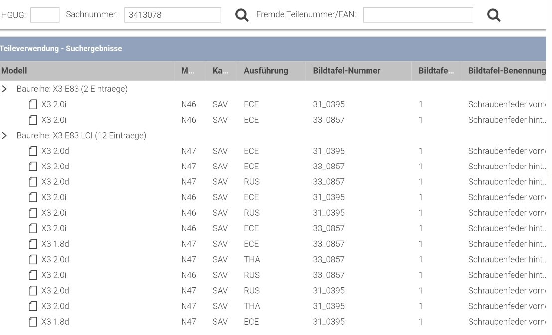

                So fumeemarkus die von Dir erworbene Feder passt wie folgt:
Ansichten: 260
Größe: 116,2 KB
                Das ist die Zuordnung lt. BMW, halt ohne Ausstattung zu berücksichtigen. Man sieht nicht ob das eine m paket, standard usw. Feder ist. Wenn Du mir Deine FIN geben magst (per PN) kann ich die wirklich passende TN raussuchen! Die von Dir genannte TN kann kein einziges Programm - Birner, wm, Autofun umschlüsseln

                    Was für ein Modell hast Du denn genau? Wahrscheinlich einen 20d...ist trotzdem vielleicht von Interesse für andere Kollegen! Daß die mechanisch passen ist klar!
                    • fumeemarkus
                      • 30.12.2014
                      • 19
                      Hallo, ist ein x3 bj 04.2008 20d mit 177PS E83. Ein sehr cool Auto hat aber auch seine schwächen.
                        • 3996
                        Dann hast Du Glück gehabt mit den Federn! Hättest Du einen 30d wären sie zu "schwach".
