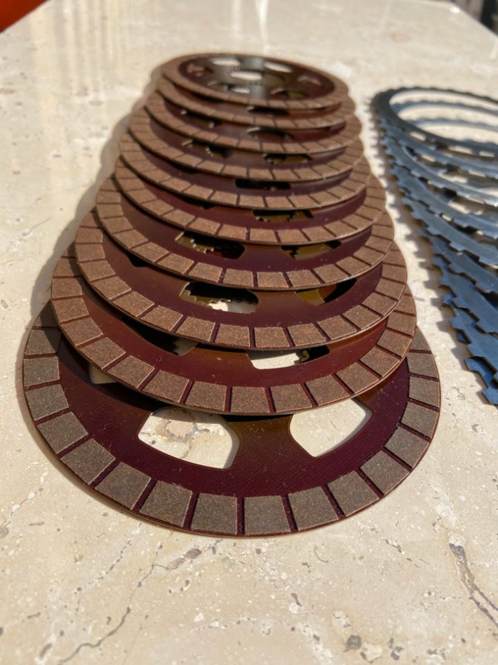

            Wenn du öfters Kurzstrecke fährst wirst du damit Probleme haben. Der Abrieb von Lamellen wird zu hoch sein und früher oder später den Geist aufgeben.
            Der Stellmotor kann nur soviel einstellen wie die Belagshöhe, das sind eingestellte 60 Grad Anstellwinkel.
            Wenn die Beläge runter sind, dann ist Schluss und es wird dann im Fehlerspeicher mit
            440101 - VTG: end of transmission service life reached
            quittiert und das VTG stillgelegt. Siehe mein anderer Thread...
            Klicke auf die Grafik für eine vergrößerte Ansicht  Name: image.png Ansichten: 0 Größe: 976,8 KB ID: 438964
            So sehen die Lamellen frisch aus, die Beläge nutzen mit der Zeit ab ähnlich wie die Bremsbeläge.
            Kurzstreckenbetrieb und hohe Abweichung zwischen den Reifen beschleunigen die Abnutzung.
            Das ist ein kompletter Murks beim BMW, dass das Allrad permanent aktiv ist obwohl man es wirklich sehr wenig braucht. Aber das ist wieder so ein Thema bis zum umfallen :D
