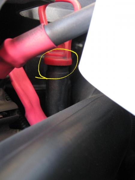

                            AW: Zu blöd zum Ölstand Messen?
                            Also bei mir schaut´s so aus:
                            (Leider hat das Handy den Motorblock focusiert...)

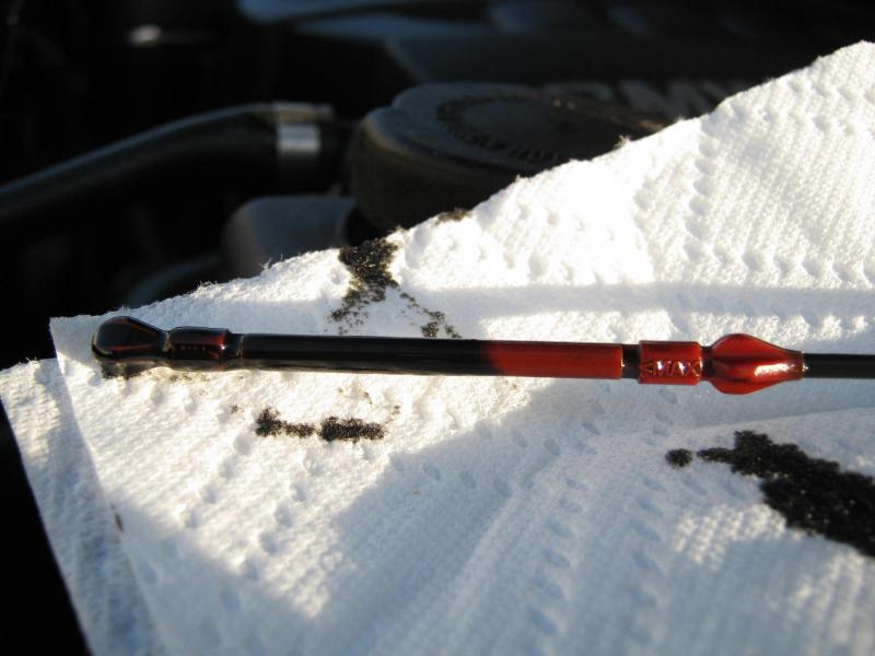

                              So ich hab dann heute auch mal die Kamera draufgehalten.
                              Meine Messung war nach 8 Stunden Stand - Ölstand also ok :D
                              Das zweite Foto zeigt den bündig schließenden Ölstab.
                              PS: Der Ölstab vom Benziner (Housil) sieht irgendwie anders aus, oder ist das der Winkel?
