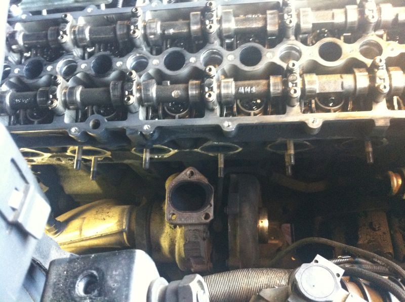

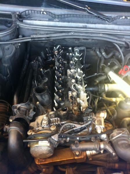

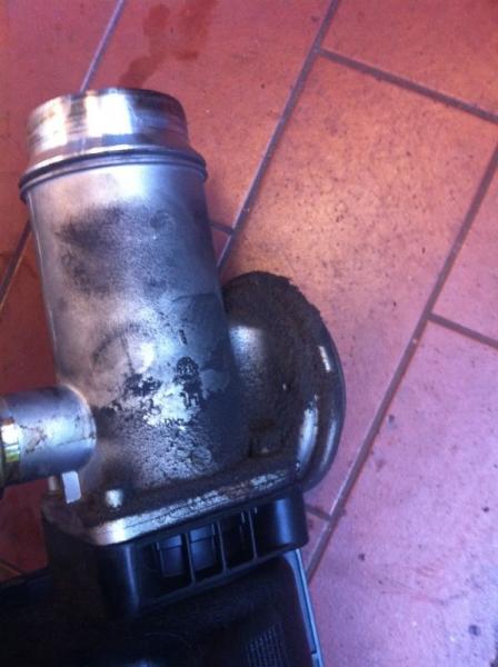

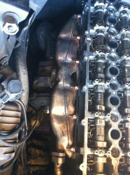

        Hallo, es ist zwar ne Weile her aber ich möchte Euch die Bilder nicht vorenthalten. Wäre ja nicht schön. Hier die Bilder vom Tausch
        • #5
          AW: X3 3.0d Krümmer tauschen (Anleitung)?
          Hallo Hasan,
          schöne Bilder von den Innereien deines Motors. Aber ohne eine entsprechende Beschreibung der einzelnen Ausbauschritte machen die Fotos ja nicht so wirklich Sinn oder?
          Hast du wieder alles zusammenbekommen oder waren ein paar Schrauben übrig?

              ja da habt Ihr recht... Ich werde die Bilder noch beschreiben. Nur dazu brauche ich Zeit und verspreche aber, dass ich es noch mache.
              Eigentlich ist das kein Problem alles... E sist wirklich nur Zeitlastig. Gute 5-6 Stunden. Ist schon heftig. Aber so musste ich nicht von unten ran.
              Weil wenn man unten rangeht arbeitet man blind... So kann ich sehen was ich mache ))
