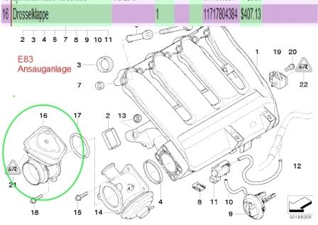

                                Es meinen viele, dass es keine Drosselklappe beim Diesel gibt, aber irgend jemand muss die Luftmenge regeln auch wenn ein Diesel immer mit massig an Luftüberschuss fährt.
                                Teil Nr. 16.
                                http://www.x3-treff.de/attachment.ph...1&d=1293605748
                                oder da..
                                http://www.realoem.com/bmw/showparts...17&hg=11&fg=40
                                überzeugt?
