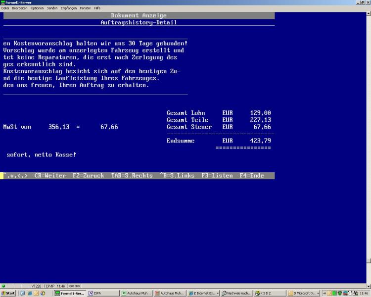

                    Nachdem ich den mit den mir vorliegenden Preisen konfrontiert hatte, kam zunächst der Kommentar, diese Händler würden sich preislich an Polen orientieren.
                    Äusserst grenzwertig diese Bemerkung.
                    Dann hat er mit folgendes Angebot gemacht:
                    Das Öl kostet jetzt schon die Hälfte.
                    Danke für die überlassenen Rechnungen diese hab eich selbstverständlich nur dem Aspekt des persönlichen Datenschutzes verwendet.

                        AW: Ölwechsel im Automatikgetriebe
                        Hallo Rolf,
                        ich habe dein erstes Bild vorübergehen gelöscht, da sehr viele Einzelheiten (Adresse, Fahrgestellnummer) zu sehen waren. Ich glaube das sollte nicht jeder wissen . Wenn du du es trotzdem wieder haben möchtest, dann stell ich es wieder ein.
                        Gruß Thomas
