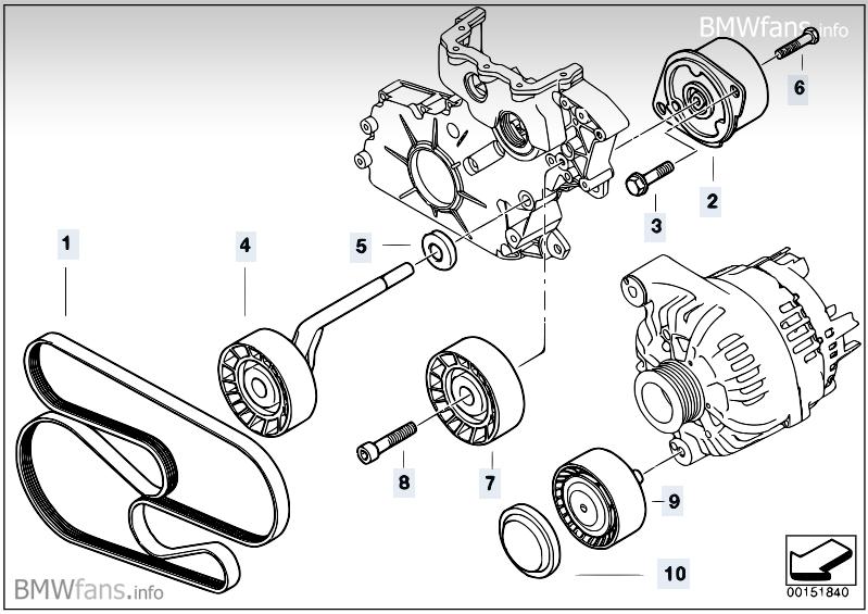

    wie kann man den Riemenspanner X3 3.0d schwierig zu wechseln? Ist das schwierig? Ich mein ich habe schon mal Einspritzdüsen beim 530d gewechselt So leicht begabt bin ich schon .... hehe
    Das ist die Nummer 2 auf dem Bild.

    mit nem Ringschlüssel am Sechskant den Spanner gegen die Druckrichtung spannen, Riemen runterziehen, Befestigungsschrauben lösen, Spannrolle mit Achse abziehen, Spanner auf der Gehäuserückseite wegnehmen (darauf achten dass auf der Rückseite eine Dichtung sitzt) und den neuen einbauen.

      OK Danke. Aber was mache ich mit dem Gehäuse vorne. Der muss kompllett runter oder? Weil er ja dahinter sitzt.

        also wenn du das Kettenkastengehäuse meinst, nein das bleibt drauf.
        Du ziehst die Achse mit der Spannrolle nach vorne raus, nachdem du die
        Befestigngsschrauben gelöst hast, wie gesagt denk an die Dichtung Nr. 5.

          aber es sieht für mich so aus, als ob das Gehäuse irgendwie AUF dem Spanner sitzt und so mit erst runter muß. Hab da aber keine Erfahrung bei dem Modell

            ne die Achse mit der Spannrolle Nr. 4 ist durch das Gehäuse gesteckt in den Hydrospanner Nr. 2. Der wiederum ist an der Rückseite des Gehäuses mit 2 Schrauben angeflanscht und liegt frei. Die Achse ist auch mit einer Schraube Nr. 6 axial gesichert.
            Wie gesagt, wenn man davor steht ist es selbsterklärend, ich weiß nur nicht mehr ob die Lichtmaschine/Generator stört, sieht man ja dann.

                Bloss weiss ich wirklich nicht, wie ich es tauschen soll Was muss ich abschrauben, damit der Spanner (Nummer 4) samt rausziehen kann?

                  Wo ist die Befestigungsschraube?

                    laut Bild würde ich sagen Schraube 6 hält alles fest.
