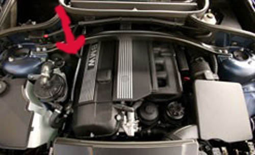

    Hallo und guten Morgen.
    heute früh bin ich nach Hause gefahren und nochmal kurz bei der Bank vorbei. Als ich nach dem Besuch wieder eingestiegen bin, kam mir ein seltsamer Geruch an die Nase. So etwas nach "dreckigem Wasserdampf2.
    Ich als "Gebrauchtwagenfahrer" kenne das ja inzwischen, denke mir: "Also, Wasser habe ich aufgefüllt". Jedenfalls war die Anzeige normal !
    Als ich dann zu Hause ausgestiegen bin, kam Dampf aus der Motorhaube.
    Oh Mann ! Ich bin's ja gewohnt, kurz vor Ereignissen, Pech zu haben. (Noch 7 Tage bis Parisurlaub!)
    Aus dem Motorraum kam Dampf. Und zwar links hinten an der Seite des Motors. Dort sitzen 2 Aluminiumummantelte Schläuche und noch so ein Schlauchwinkelstück oder so ähnlich. Davor ist laienhaft Glaswollepolster geklebt. Aus dem/unter dem/in der Nähe von den Winkelstück, so sah es aus, kam der Dampf.
    Frage:
    Tritt irgendwo dahinten Kühlmittel aus ? Das ist eigentlich eine seltsame Stelle dafür. Die Kühlschläuche sind doch eher an der Front vom Motor !?
    Falls die Kopfdichtung defekt ist...wieso riecht es nicht nach Öl oder nach verbranntem Dichtring ?
    Könnt ihr mir sagen, ob das harmlos ist oder eher nicht so ?
    (Foto ist jetzt nicht mein Motor, aber die Richtung stimmt schon...)

    Das sind die Schläuche der Klimaanlage .
    Klimaanlage ausschalten und überprüfen lassen .
    Läuft die Klimaanlage ohne Kühlmittel geht der Klimakompressor kaputt .

      Hmm, ok.
      Die Klimanlage war nicht an. Ist da Flüssigkeit herausgetropft und auf den heißen Motor ? Das wäre ja fatal ! Denn den Verlust bekommt man ja nicht angezeigt...
      Das ist wirklich seltsam, denn bei meinen gefeierten 100tsd km letzten Monat dürfte sowas eigentlich nicht passieren...
      So'n Pech !
        AW: Dampf aus dem Motorraum
        Ich würde auch damit zur Werkstatt. Sicher ist sicher. Dann kannst du wenigstens entspannt in den Urlaub fahren.

          Joooo, der Fehler ist gefunden !
          Nachdem der Mobile Service eine Schniedel gefunden hatte...also so ein angekokeltes Winkelschlauchstück im Motor, wahr zumindest die Rauchquelle entdeckt. Nur wohin es gehörte, war uns nicht so ganz klar.
          Erst beim Toyota-Händler (bei dem ich dem BMW kaufte) hat mir der Mechaniker die Stelle gezeigt. Unter dem Scheibenwischerblech im Motorraum sind links und recht zwei Wasserabscheider. Der linke ist abgefallen und auf dem Abgaskrümmer verbrannt....
          Naja, ob ich lieber den Leihwagen genommen hätte ? Egal. Die bestellen das Teil für 2 Euro und stecken es wieder dran !
