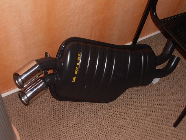

                So, hab ihn geordert, mit dem nötigen Zubehör.
                Lauter als der "hohle Zahn" kann der nicht sein und ich gehe davon aus, dass er auf das Fahrzeug abgestimmt ist

                      So. Mittwoch kam er an.

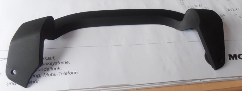

                      Auf Empfehlung habe ich eine Leiste mitbestellt, sieht so aus als seien Laubsägearbeiten erforderlich.
                      Morgen geht er zum zwecks Montage. Mal sehen was der wieder aufruft.
                      Klangprotokoll demnächst in diesem Forum.

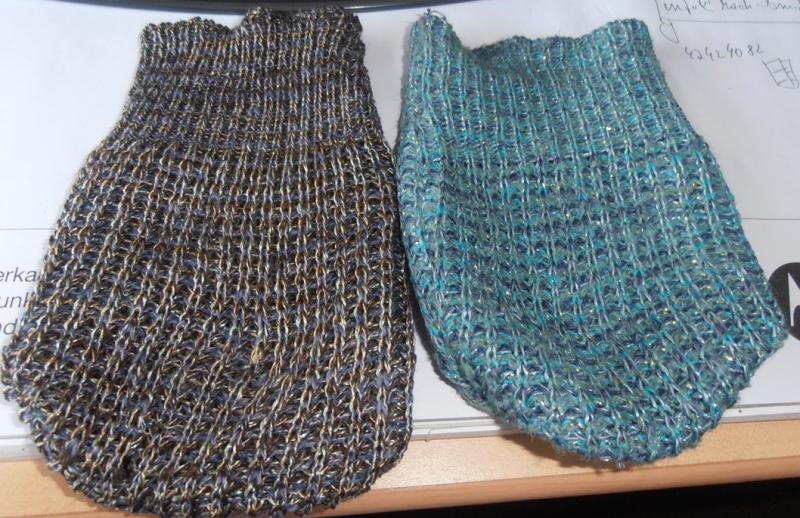

                          AW: Endtopf dröhnt bei ca. 1.800 RPM
                          Diese flauschigen "Söckchen" schützen die beiden Endrohre
