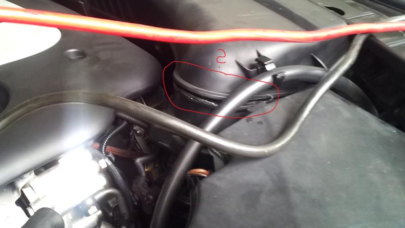

            Update heute entdeckt:
            Was haben die nur gemacht ?
            Das Teil wurde zusammengeklebt und hat sich wieder gelöst,ich bin mir sicher das war vor der Inspektion heile. Irgend ein Laienmechaniker scheint wohl an dem Luftfilterkasten rumgerissen zu haben und wusste wohl nicht das man erst die Klips lösen muss um an den Luftfilter zu kommen einen Materialschwund kann ich mir nicht vorstellen hab nen dicken Hals!
            Morgen einen Termin!
            Zuletzt geändert von Goto; 23.04.2013, 15:43.
            • ciaccom
              • 16.04.2013
              • 782
              #36
              AW: Motorkontrollleuchte leuchtet!
              Ärgerlich! -- lass' die ja nicht auskommen! Zugeben werden die das nicht einfach (genau so, wie bei mir mit dem Zündspulenwechsel und danach dem fehlenden Öldeckel - ich hab' es 3-mal erwähnt, ich wurde 3-mal 'ignoriert'). Und ganz dämlich bin ich auch nicht.
              Die sollten morgen schon sehr kulant sein!
              Viel Erfolg!

                #37
                Danke dir!
                War eigentlich sehr zufrieden mit dem Service aber sowas zu vertuschen ist nicht in Ordnung und hat bei mir einen faden Beigeschmack hinterlassen sowas einfach mit Zweikomponentenkleber zu flicken geht gar nicht
                Werde in Zukunft sehr wachsam sein.
                Mal sehen was die sagen!
                  #38
                  Wenn er so massiv Falschluft zieht kann die MKL auch mal angehen.
                  • Goto
                    • 26.08.2009
                    • 597
                    #39
                    Hallo Peter!
                    Das dieses Teil ohne sehr starke mechanische Einwirkung so massiv Schaden nimmt ist doch unwahrscheinlich,oder?
                      #40
                      ....seh ich genauso.
                      • Goto
                        • 26.08.2009
                        • 597
                        #41
                        Danke für deine Bestätigung,Die bekommen morgen was zu hören!
                          #42
                          Nicht das das Ding vom Vorbesitzer "fachmännisch" geklebt wurde und sich nach dem kürzlichen Filterwechsel die Verkleisterung gelöst hat?
                          Irgendwie traue ich keinem Gelernten (egal wo) so recht zu den Lufi-Kasten mit nem "Büchsenöffner" aufzumachen.

                            #43
                            Ich bin mir sicher das vor der Inspektion alles o.k war beweisen kann ich es leider nicht selbst wenn die sagen wir waren es nicht,spätestens beim einsetzen des Luftfilters hätte es dem geschulten Auge auffallen müssen und dem Kunden mitgeteilt werden sollen ,mal sehen was passiert

                              #44
                              Update:
                              Luftfilterkasten samt dem Rohr wurden getauscht.
                              Luftmassenmesser (Kode 3FF0) war auch defekt.
                              Edit: Ich habe die Fehlerspeicherabfrage schwarz auf weiß hier liegen wenn unter Fahrzeugtest "meldet sich" steht ist alles in Ordnung lieg ich richtig?

                                #45
                                "meldet sich" heisst doch nur das das Steuergerät mit dem Tester kommuniziert.
                                "Fehler 3FF0 Luftmassenmesser - Verhältnis berechnete zu gemessener Luftmasse zu groß" kann, denke ich mal, auch nur davon kommen, daß der LMM zu viel Luft durch den "offenen" Luftfilterkasten bekommen hat. Also mehr Luft als vom Steuergerät berechnet. Durch die positive Abweichung der gemessenen Luft zum berechneten theoretischen Luftdurchsatz ist dann die MKL angegangen und der LMM-Fehler abgelegt worden, da das Steuergerät "dachte" der LMM hat einen weg, weil er bedeutend mehr misst als normal ist.
