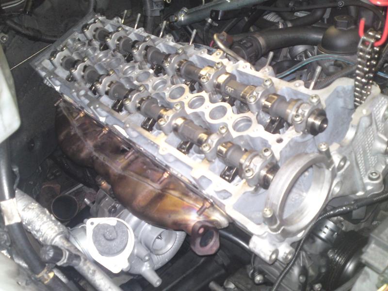

Wie schon geschrieben, hab letztes Jahr komplett Zylinderkopf runter genommen, weil der Motor kein Luft nicht mehr gekriegt hat, und des bei 170tkm, und es hat schon böse ausgeschaut.

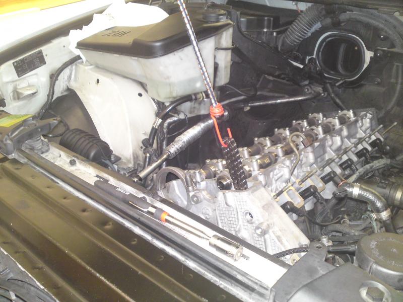

Das ist doch ein X5 (E53) oder?
Also 6 Zylinder hatten wir noch keinen, das weis ich sicher.
Ps: Typenschilder lieber schwärzen, das steht die VIN drauf.Grüße Werner
AW: 2,0d Dieselmotor total verkokt (verrußt), hat jemand Erfahrung?
Ja, es war mein X5.
Typenschild unwichtig, da Fahrzeug schon lange verkauft ist.
X5 3.0D hab ich bis dato auch nichts gehört, bin aber vom Bekannten unterrichtet worden, das beim X3 die Problem sehr wohl bekannt ist.
