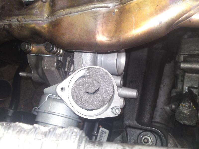

            Diese Woche traf wieder ein 2,0 mit Motorlampe an ein.
            Im Fehlerspeicher war der Luftmassenmesser abgelegt. Ein Blick in das AGR-Ventil, lies schon einiges vermuten.
            Da muste ich direkt an dieses Thema denken. Das Fahrzeug hat ca. 70tkm und wird sehr gemütlich bewegt.
            Schon Im AGR ist die Verkokung gut zu erkennen.
            Das geht bis in die Ansaugkanäle
            Der Kunde wünschte nur eine notdürftig Reparatur, daher haben wir AGR und Krümmer gereinigt und das Fahrzeug wieder Komplettiert.
            Das ist alleine die Ausbeute aus dem AGR:
            Sollte er wieder kommen, werde ich wohl Bilder vom demontierten Kopf und den Ventilen liefern.

                          Hab paar Bilder noch gefunden, welche beim zusammenbau geschossen wurden.
                          Restliche wahrscheinlich gelöscht.
                          Hmmm alles wie neu Lecker
                            AW: 2,0d Dieselmotor total verkokt (verrußt), hat jemand Erfahrung?
                            Das ist doch ein X5 (E53) oder?
                            Also 6 Zylinder hatten wir noch keinen, das weis ich sicher.
                            Ps: Typenschilder lieber schwärzen, das steht die VIN drauf.
