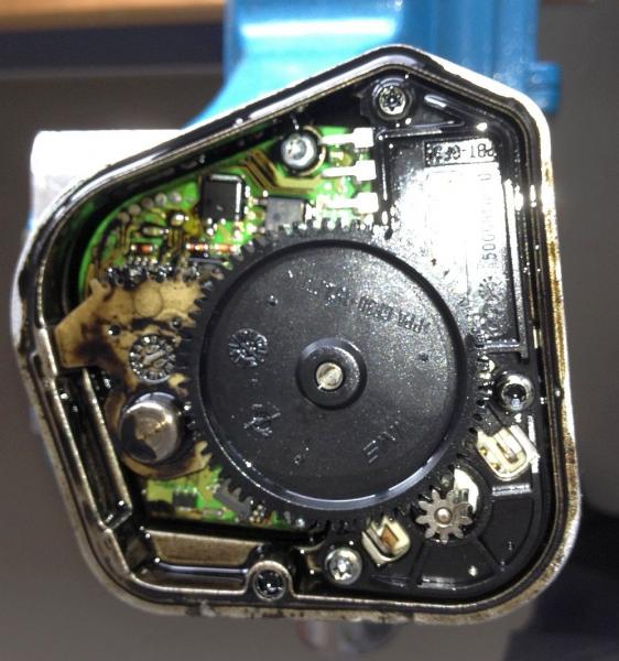

      prima danke! ich habe gerade mal gemessen am offenen Stecker, zwischen 4 und 3 messe ich die 11,5V plus, zwischen Masse und Pin 2 messe ich statisch 3,8V. Mit einem LCD Scope mit einem 470Ohm Lastwiderstand (da vermutlich das Steuergerät Open Collector Ausgang hat) sieht man minimale Signalpeaks die wohl Störungen sind, beim Abschalten des Motors gibt es dann ein sehr kurzes Signal nach unten. PWM erkenne ich in der kurzen Zeit allerdings nicht. Sieht für mich so aus als wenn das Kabel in Ordnung ist und es am Stellventil liegt. Also werde ich mir wohl ein neues besorgen und wechseln.

            so, die Drosselklappe habe ich getauscht, war definitiv defekt, Öl ist vom Ansaugtrakt über die Klappenachse in die Elektronik eingedrungen (siehe Foto), das neue Teil funktioniert, beim Einschalten der Zündung zappelt es kurz, dann bleibt sie offen, beim Ausschalten des Motors schließt die Klappe vollständig. Fehlermeldung 2620 ist jetzt weg. Jetzt schauen wir mal, welche Auswirkungen das auf das Fahrverhalten hat. Vielleicht konnte der DPF nie sauber gebrannt werden wegen des Klappenausfalls. Wann wird denn das Reinigungsprogramm für den DPF aktiviert? Merkt man das irgendwo dran?

                  das mit der defekten Drosselklappe lässt sich offenbar erklären. Durch die Achse ist Öl in den Elektronikteil gelaufen und hat sich unten gesammelt ohne die Elektronik zu benetzen. Bei meinem AGR Ventil Ausbau hatte ich dann ja auch die Drosselklappe raus und hab sie natürlich auch gedreht. Dadurch ist das Öl dann wohl auf die Elektronik gelangt und hat dort Kurzschlüsse ausgelöst.
