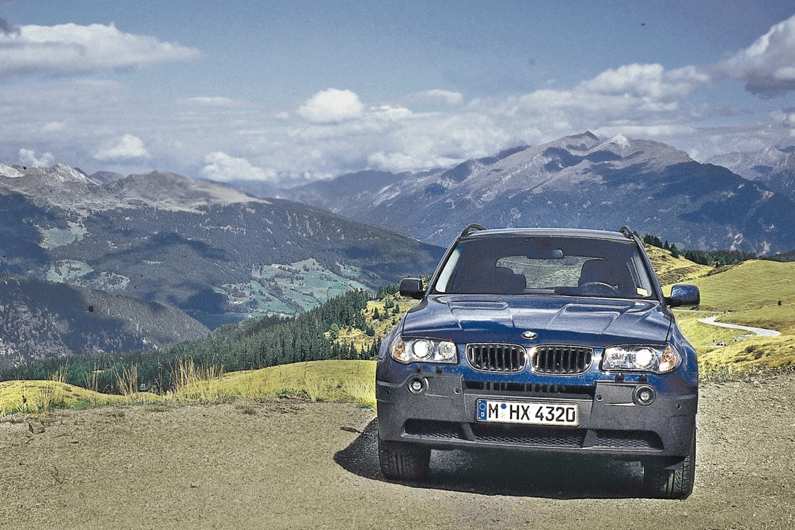

          da ich gerade zufällig drüber gestolpert bin wollte ich eine Quellenangabe bezüglich Motorenmix nachliefern:
          Mit dem X3 landete BMW auf Anhieb einen Hit. Doch die Langzeitqualität des BMW X3 kann enttäuschen. Leider trübten etliche Unzulänglichkeiten das positive Gesamtbild.
          10% Benzin 90% Diesel - davon wiederrum 1/3 3.0d bzw. sd, 2/3 2.0d
