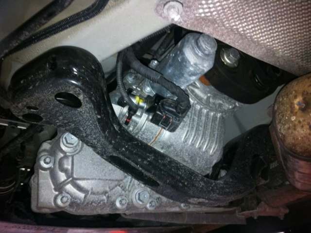

          • #6
            AW: Ersatzzahnrad für VTG
            Das Zahnrad sitzt im Stellmotor das VTG's
            Das sitzt zentral unter dem Auto am Getriebe.
Größe: 67,1 KB
            (Das Teil wo die Kabel hin gehen)
            Der Defekt ist hörbar durch Rattern unter dem Auto und durch aufleuchten von Warnleuchten.
