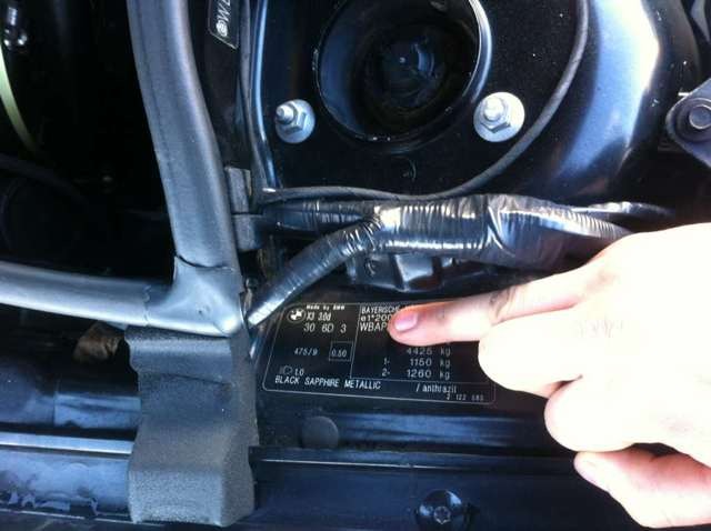

              Ich kenne auch nur das Typenschild:
Größe: 56,2 KB
              Am rechten Federdom
                Ja, genau das meine ich.
