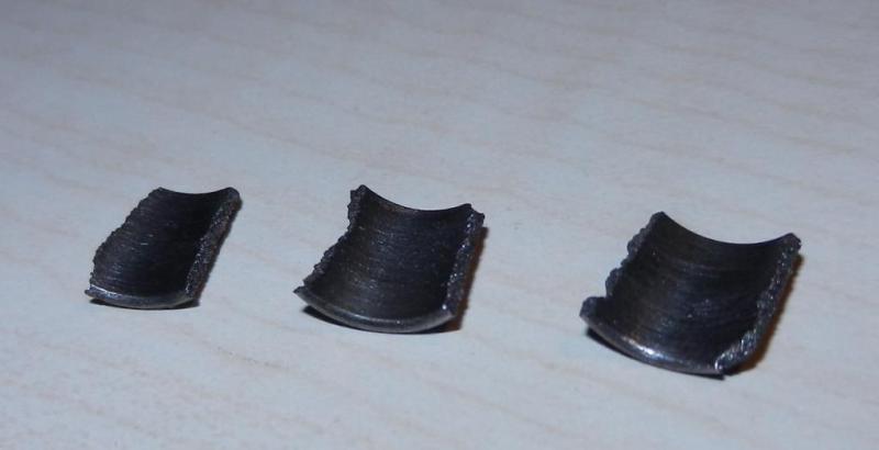

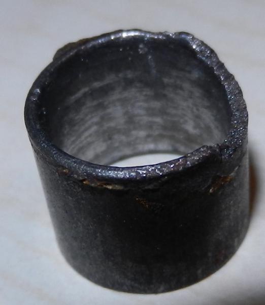

        Bei mir waren noch die beiden Laufbuchsen kaputt, die äußere war am Guß teilweise mit weggerottet, die andere kam mit der Welle mit raus, da sie dort fester saß als im Gußgehäuse. Habe zwei Messingverschraubungen mißbraucht und zwei neue Lagerbuchsen gedreht, die eine mit einem kleinen Kragen, um wieder außen eine Dichtfläche zu haben. Die Zeit hatte ich ja, da ich dank der tollen Anleitung einiges gespart hatte.

            AW: Heckscheibenwischer ohne Funktion? Hier gibt's eine Reparturanleitung!
            Hi Mootzi,
            Lob wem Lob gebührt
            Die Buchsen sind aus irgendeinem sch... Material. die innere ist einfach in Teile zerfallen, also definitiv kein VA. Da die Achse aus Stahl ist (allerdings mit Lunker durch Oxidation, daher bin ich mir über die Legierung nicht im Klaren), wäre eine Stahlbuchse (mein bescheidenes Werkstoffkundewissen befragt) nicht gut. Das frisst sofort. Messing ist sicher nicht optimal, aber Bronze hatte ich nicht da. Und ich gehe jede Wette ein, dass die Messingbuchsen die nächsten 230.000 km halten. Denn sie sind besser als die Pfennigfuchserteile vom BMW-Zulieferer. Ich liebe mein Auto, aber wenn ich so manche Teile des Premiumfahrzeugs anschaue, bin ich als Ingenieur echt enttäuscht.
            Sei's drum, geiles Auto trotzdem!
            • vonBessungen
              • 30.07.2014
              • 3
              Hier noch die Bilder der Buchsen oder was davon übrig geblieben ist.
