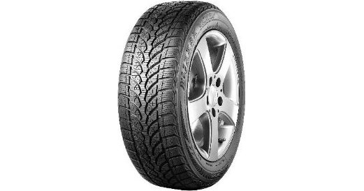

      neue Bridgestone LM 32 235/50r18. Am Reifen sollte es nicht scheitern. Vielleicht habe ich zuviel Angst, die Kiste wegzuschmeissen. Wobei ich sonst kein Angsthase bin, zum Leidwesen meiner Frau

              obwohl der Japaner ja Schwächen bei Schnee in der Seitenführung haben soll....und von Bridgestone selber nicht als SUV /4x4 Reifen empfohlen wird.
                AW: Erster Kontakt mit Schnee und ungutes Gefühl beim Fahren
                ...die Testberichte sind aber echt verwirrend...
                Von vorbildlich über nicht empfehlenswert bis mangelhaft ist in der gleichen Reifengröße alles dabei...
                Im Test: »gut« urteilen »Freie Fahrt« & Co ⭐ Was ist beim Blizzak LM-32 von Bridgestone gut und was nicht? Jetzt neutral informieren!
                Ich denke trotzdem, daß das von Dir beschriebene Fahrverhalten an den Reifen liegt!

                  ja die Testberichte verwirren mich auch. heute habe ich nochmals eine schneebedeckte Strasse besucht. Sicheres Fahren ist was anderes. Sogar wenn ich nur leicht bremse spricht das ABS an...

                    dass der Reifen schei....ist...
                    Ich korrigiere: "Dass der Reifen auf einem X3 schei... ist".
                    Ist wie in einem anderen Thread: Der Reifen passt hier scheinbar nicht zum Fahrzeug. Mit einem Golf oder Dreier ist das wahrscheinlich kein schlechter Reifen.

                          Ich hatte den Bridgestone Blizzak LM32 auf dem F31. Das Fahrverhalten, Geräusch, Nasshaftung und Co. waren grottig. Der Meister bei BMW meinte schlicht "unfahrbar". Reifen gingen danndirekt zu Bridgestone zurück, wir bekamen eine Gutschrift. Es wurden dann Goodyear montiert, die waren wirklich super.
