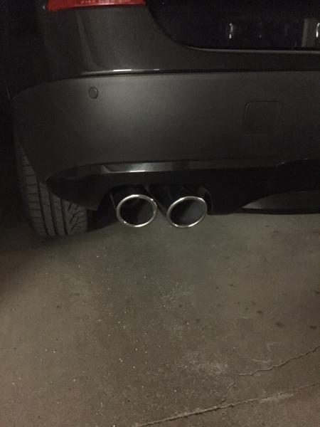

Größe: 22,3 KB
ID: 386868Die kannst du einfach abziehen. Darunter sind beide rohre matt schwarz. Habe bei meinem den anderen weg beschritten. Meine waren matt schwarz und ich habe die teuren chrome blenden bestellt und draufgesteckt.....aber mit jeweils einer popniete gegen abziehen durch langfinger gesichert...

              AW: Auspuffendrohrblenden: Abnehmen / -bauen, in schwarz verfügbar?
              ich hatte keine Blenden drauf, das sah aber aus als wären es Blenden da ja auch das Ende im Durchmesser zunimmt gegenüber dem Rohr das aus dem Endtopf kommt. Sind ja auch angeschrägt und waren matt lackiert. Wenn mir schwarze gefallen hätten, dann wären sie so geblieben. Die original Chrome Blenden sind nur gesteckt und verankern sich auf dem Rohr mit einer Art Kralle. Wenn Du sie von hinten vorsichtig mit einem Gummihammer zu Dir hin dängelst, müßten sie eigentlich abgehen. Meine nicht
