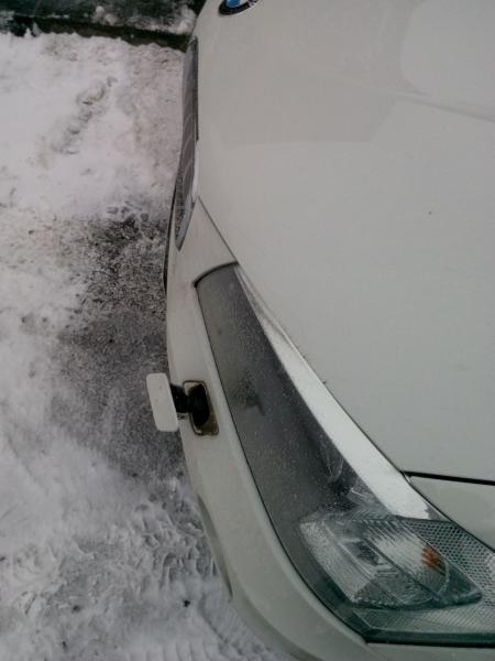

    [F25] Scheinwerferwaschanlage / Düse fährt nicht mehr ein
    meine eine Düse fährt nicht mehr selbstständig ein.
    Was kann das ein und kann ich das selbst machen?

    AW: Scheinwerferwaschanlage / Düse fährt nicht mehr ein
    Ist das seit dem Winter so?
      Ja.
      Ich drücke Sie dann von Hand rein oder der Fahrtwind regelt das. Wasser kommt ganz normal
        Hm, dann ist sie wohl kaputt. Die BMW Werkstatt wird dir hierbei sicher weiterhelfen können. Der nächste Winter kommt bestimmt...
          Geht die Düse leicht rein? dann ist dir Rückstellfeder defekt. Wenn schwergängig, dann ist die Führung verschmutzt. Da hilft eventuell etwas Silikonöl.
            Ich würde mal Ballistol reinsprühen. Da macht man nichts kaputt. Grift kein Lack und kein Kunstoff an. Das Zeug pflegt sogar noch!
                    Danke Euch, Ölen hat es tatsächlich gebracht
