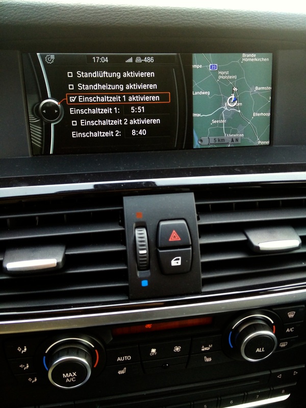

Welche Standheizung ich habe, kann ich noch nicht sagen. Im Motorraum konnte ich nichts fotografieren, der ist total voll!. Bedient wird sie aber über iDrive:

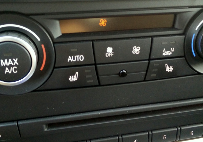

Nach dem Programmieren einer Zeit sieht man ein solches Symbol:
(... dieses war heute morgen aber weg. Das Fahrzeug war kalt, wie beschrieben.)

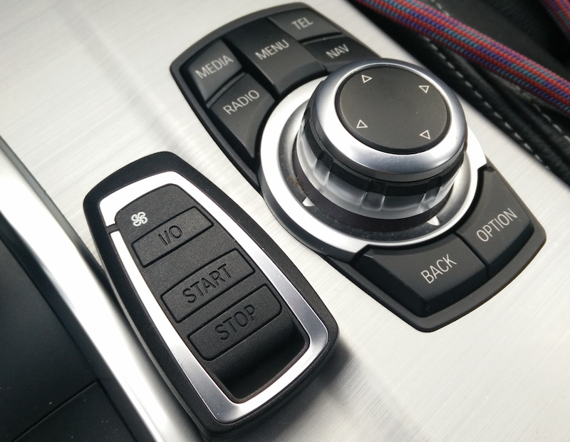

Die Fernbedienung hat ein BMW Logo und sieht so aus:

Läuft das Gebläse, wenn das Symbol am Heizungsbedienteil blinkt?

Beim Benutzen der Fernbedienung hört man vorne links kurz ein "mechanisch klingendes Klacken". Dann nichts mehr. Auch nach 10min keine Erwärmung, keine Betriebsgeräusch, kein Abgas vom Auspuff der Heizung (der sitzt beim F25 vorne links, irgendwo beim Radkasten). Ich habe das 2x probiert, 2x Klacken und nix mehr. Tank war voll. (Meine Standheizung habe ich anfänglich durchaus auch mal funktionierend erlebt, bloss eben nicht regelmässig und nach mehreren Wochen und mehreren Reparaturen jetzt ganz ohne Funktion.)
Danach habe ich mich reingesetzt und die Zündung angeschaltet, damit iDrive aufwacht. Ich habe im Menü Einstellungen / Klima / "Standheizung sofort aktivieren" angehakt. Der Haken ist nur ganz kurz zu sehen und verschwindet sofort wieder. Keine Erwärmung, kein Klacken und auch keinerlei für mich sichtbare Fehlermeldung.
Mich würde noch von einem Forumsmitglied mit Standheizung interessieren: bleibt das "Lüftersymbol" beim Programmieren einer Einschaltzeit bis zum eigentlichen Start der Standheizung (z.B. am Morgen) sichtbar, oder ist das Lüftersymbol nur kurz zu sehen?
