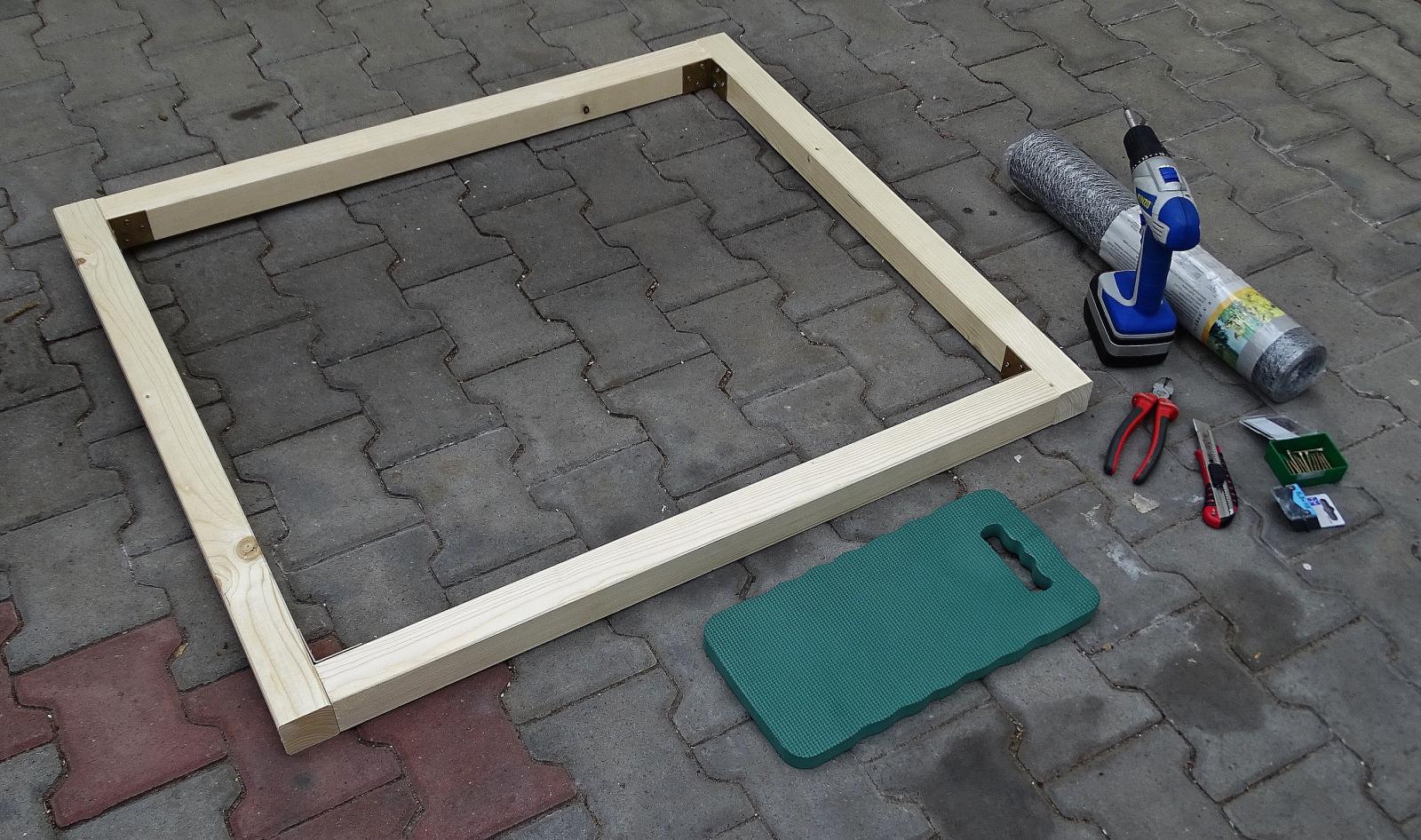

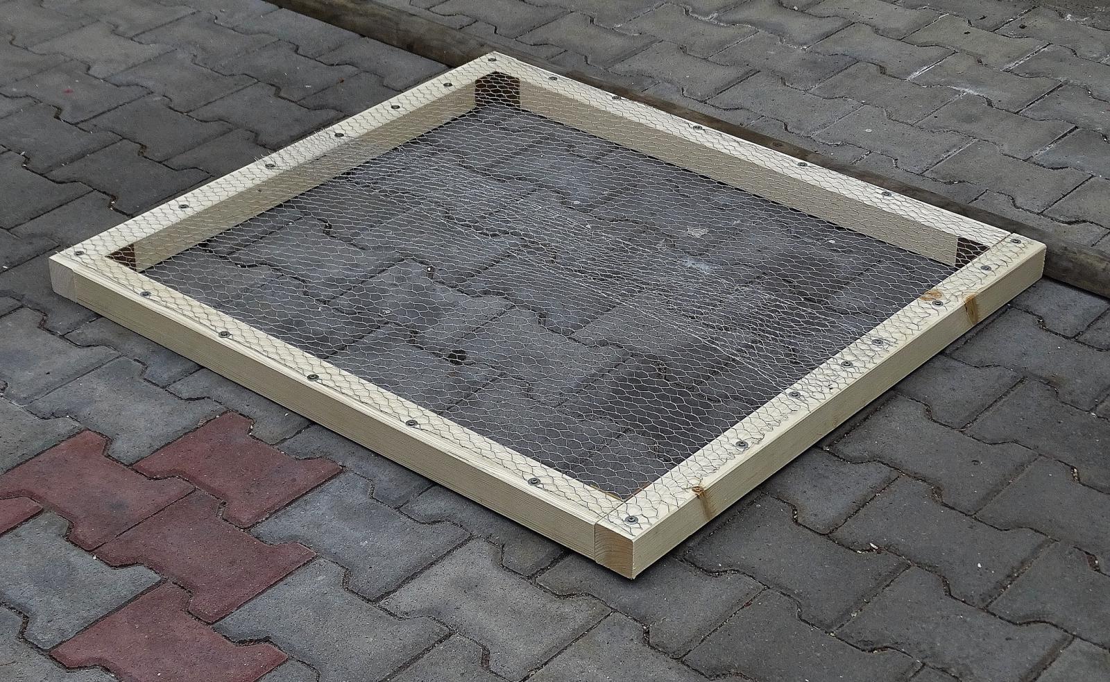

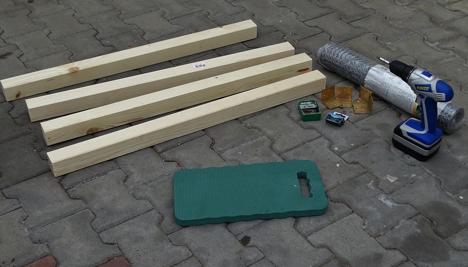

                  habe heute einen neuen Marderschutz gebaut, da der alte in meinen Augen zu klein, und der Holzrahmen auch schon Morsch war (war ursprünglich mal ein Hasenkäfig, eben eine Seite davon).
                  Nun habe ich für den Xì auf Maß 5er Balken zurechtgeschnitten, vier Winkel, Beilagschreiben, Schrauben und neuen Hasendraht besorgt.
                  Materialkosten: ca. 30 Euro
                  Arbeitszeit: ca. 1,5 Stunden
                  Kann es Jedem empfehlen nachzubauen. Ist einfach, geht schnell und ist, so hoffe ich doch, effektiv und schützt den Dicken vor ungebetenen Gästen.
                  Material & Werkzeug:

                  Fertiger, stabiler Holzrahmen, fixiert mit vier Eckwinkeln:

                  Fertig bespannt mit Draht:

                    Dieser Unterbau ist wirklich eine gute Idee, der aber leider auch nur zu Hause funktioniert. Wenn du mal unterwegs bei Bekannten / Freunden bist, nimmst Du ja nicht immer deine Konstruktion mit. Daher entweder über die Teilkasko mitversichern oder nen Marderschutz einbauen. Einfach mal nachlesen es gibt auch Unterschiede zwischen Marderbissschäden und Tierbissschäden im 10 Absatz

                            Es ist auch sehr vom Fahrzeugmodell abhängig, welche Marder gerne anknappern. Klar diese Mardergeräte funktionieren, man hört leider bei Einigen auch selbst so ein nerviges Pfeifen. Wenn das Auto dann noch in der Nähe steht und man im Sommer bei warmen Wetter Nachts lüften möchte, kann es schon richtig nerven. Aber vielleicht kenne ich auch nur schlechte Mardergeräte. In dem Fall wäre mir natürlich der Selbstbau von Unterfranke wesentlich lieber
