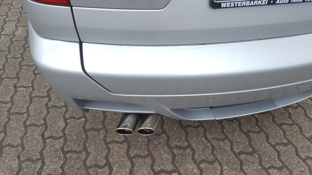

                      Tut mit leid, das es länger gedauert hat. Meine Werksatt hatte den Termin abgesagt, dann Urlaub und dann hats noch 2 Wochen gedauert. Leider kann ich dir keinen Preis für den Einbau nennen, da ich diesen als "guter kunde" umsonst bekommen hab.
                      Ich kann dir nur zeigen wie´s aussieht
Name: X3 Auspuff1.jpg
Ansichten: 2
Größe: 181,1 KB
Name: X3 Auspuff2.jpg
Ansichten: 3
Größe: 221,1 KB

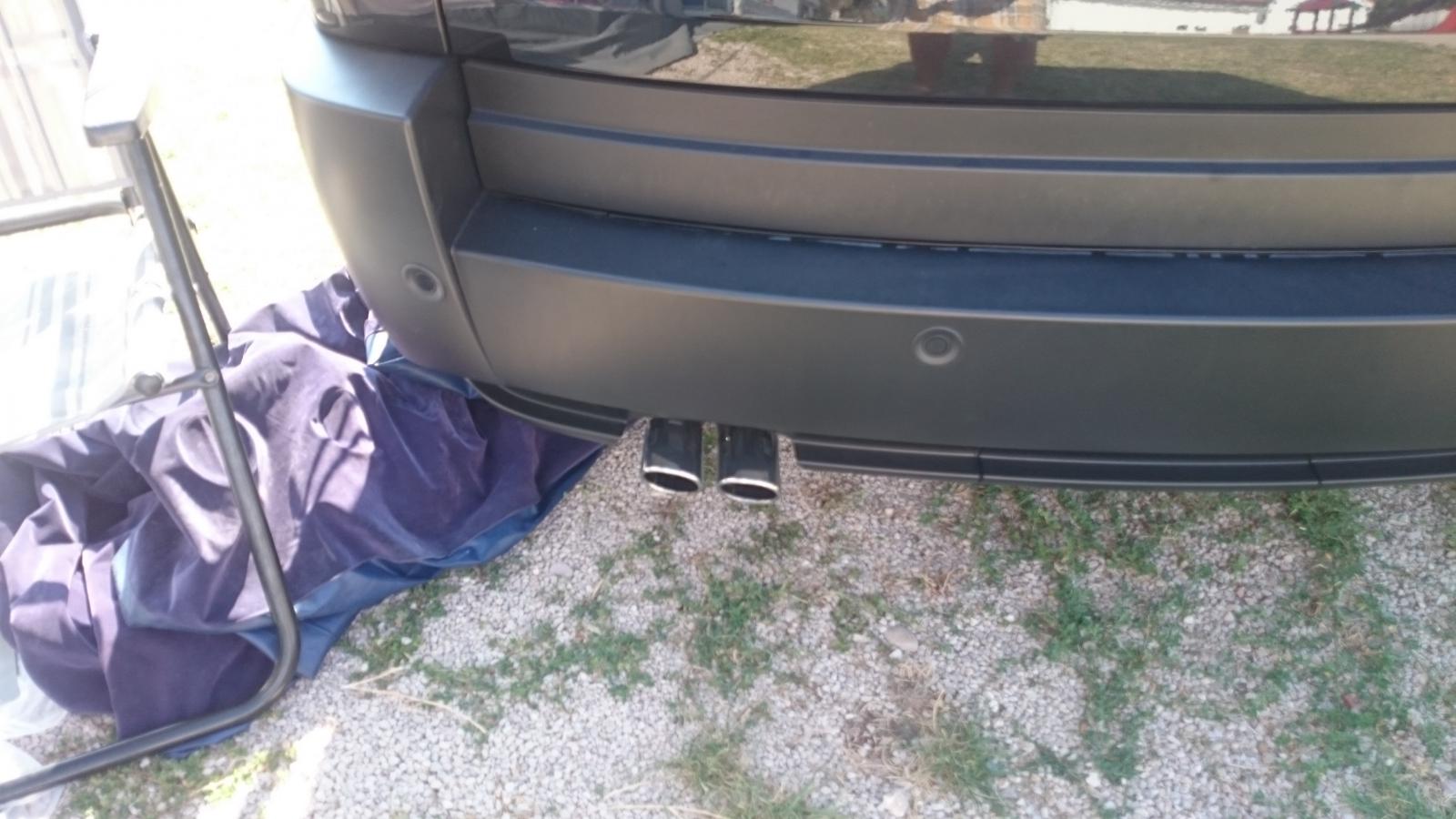

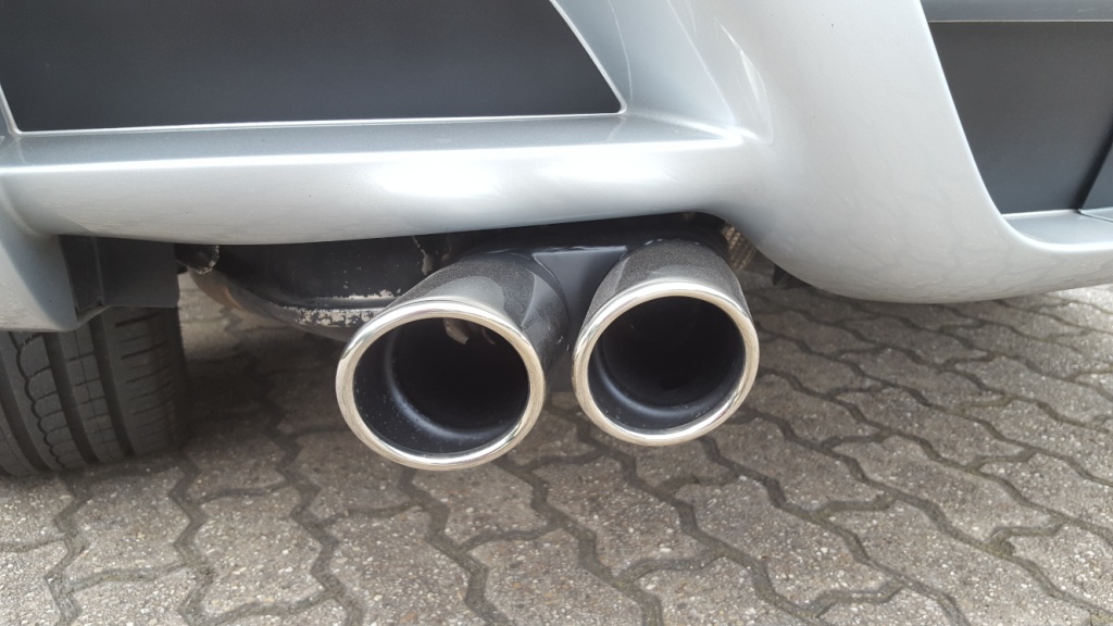

                        Also, nachdem ich ja jetzt meinen X3 schon 2 Wochen habe und ich wirklich begeistert bin, poste ich jetzt mal Bilder von den Blenden die mir mein BMW Fuzzi montiert hat.
                        Zuallererst muss gesagt werden, dass es wohl dreierlei verschiedene Ausführungen gibt:
                        - Eine zum schweißen wie sie mein Vorredner montiert hat für ca. 100€
                        - Dann noch "einfache" Blenden zum "drüberstülpen" passend auf einen Endrohr Durchmesser von 72mm für 50€
                        - Und zu guter Letzt meine Blenden für einen Durchmesser von 62mm auch für 50€
                        Zuerst dachte ich auch, dass es wohl das Beste wäre die Blenden zum schweißen "einzufordern", da diese meines Erachtens ohne vorher den Vergleich gesehen zu haben, am besten aussehen wurden. Mein Händler war damit aber nicht einverstanden, da der Arbeitsaufwand zu gross gewesen wäre. Deshalb bat er mir nur die "einfachen" Blenden an oder gar nix
                        Nachdem ich jetzt die Blenden meines Vorredners gesehen habe, bin ich aber sogar glücklich darüber, dass mein Händler so geizig war. Ich finde, dass "meine" Blenden deutlich besser zur Optik passen, da sie relativ bündig mit der Stoßstange abschließen und parallel zum Fahrzeug enden. Die Optik ist so meines Erachtens nur wenig oder eher gar nicht gestört.
                        Irgendwie sieht diese "schiefe" Optik doch reichlich seltsam aus.
                        Nichts gegen meinen Vorredner der es vlt auch nicht gewusst hat!Klicke auf die Grafik für eine vergrößerte Ansicht
Größe: 158,9 KB
ID: 388471Klicke auf die Grafik für eine vergrößerte Ansicht
Größe: 148,3 KB
