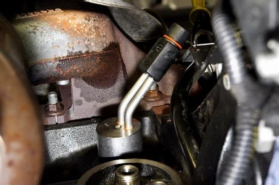

          Alternativ zur Standheizung, die meist sehr teuer ist, vor allem bei Nachrüstung, gibt es auch
          elektrische Motorvorwärmer, die nach dem Tauchsieder Prinzip arbeiten.
          Eine Heizschlange wird in den Kühlmittelkreislauf eingebaut und elektrisch aufgeheizt.
          Dazu ist natürlich eine Steckdose in der Nähe des Fahrzeugs notwendig. Zudem kann es sein,
          daß die Motorhaube leicht geöffnet sein muß um das Kabel in den Motorraum zu bringen.
          Oder man hat die Möglichkeit, eine Steckdose im Bereich des Kühlerziergitters unterzubringen.
          Diese elektrischen Motorvorwärmer haben jedoch den großen Vorteil, daß sie nur einen Bruchteil
          der Standheizung kosten und durch das erwärmte Kühlmittel der Motorverschleiß reduziert wird,
          sowie der Innenraum bereits nach wenigen hundert Metern erwärmt wird.
