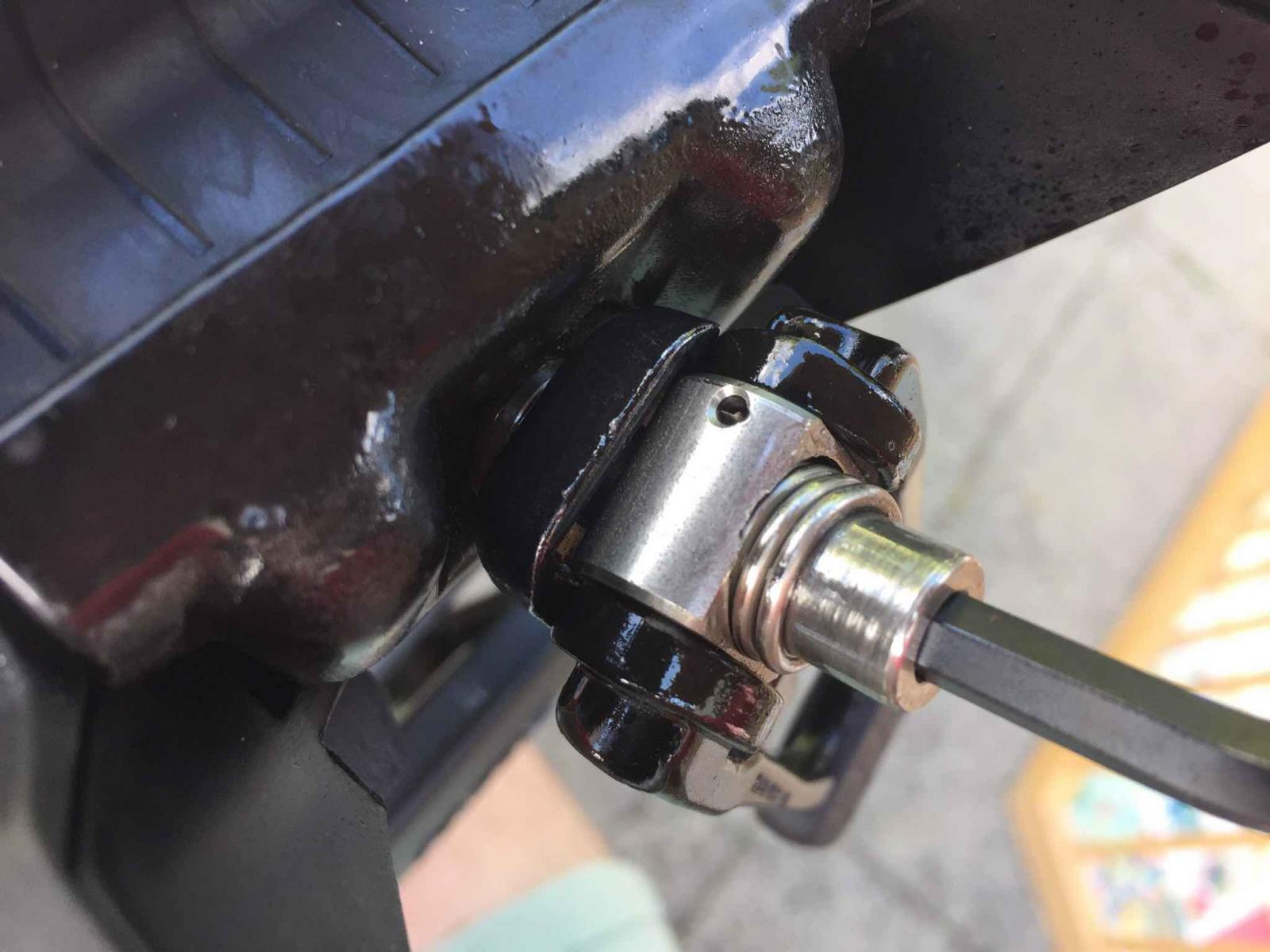

    ich habe eine 'neuen' Dachträger bei Kleinanzeigen gekauft. Passend zum Urlaub nächste Woche wollte ich ihn mal montieren...
    Am vorderen Träger kam mir nach 1/4 Umdrehung die Feder entgegen...
    Any ideas?
    Da diese 'ums Eck' rauskommt am unteren Ende vermute ich stark dass sie gebrochen war oder ist..
    Rein habe ich sie zwar bekommen, aber Durch die Öffnung kriegst sie nicht gefädelt...
    Nur informativ: Braucht es die Feder? angezogen geht's ja auch so...?

    Das Problem kenne ich auch. Ist bei meinem Träger auch passiert. Irgendwie hab ich die Feder wieder rein bekommen. Aber so richtig funktioniert es bei mir auch nicht mehr. Ich drehe diese eine Seite jedesmal mit dem Imbusschlüssel nach. Bisher hat es ohne Probleme funktioniert und ist auch genau so fest wie die anderen 3 Befestigungspunkte.

      Fest bekommt man es auch ohne Feder, sehe ich auch so, aber eine Funktion muss sie doch haben?

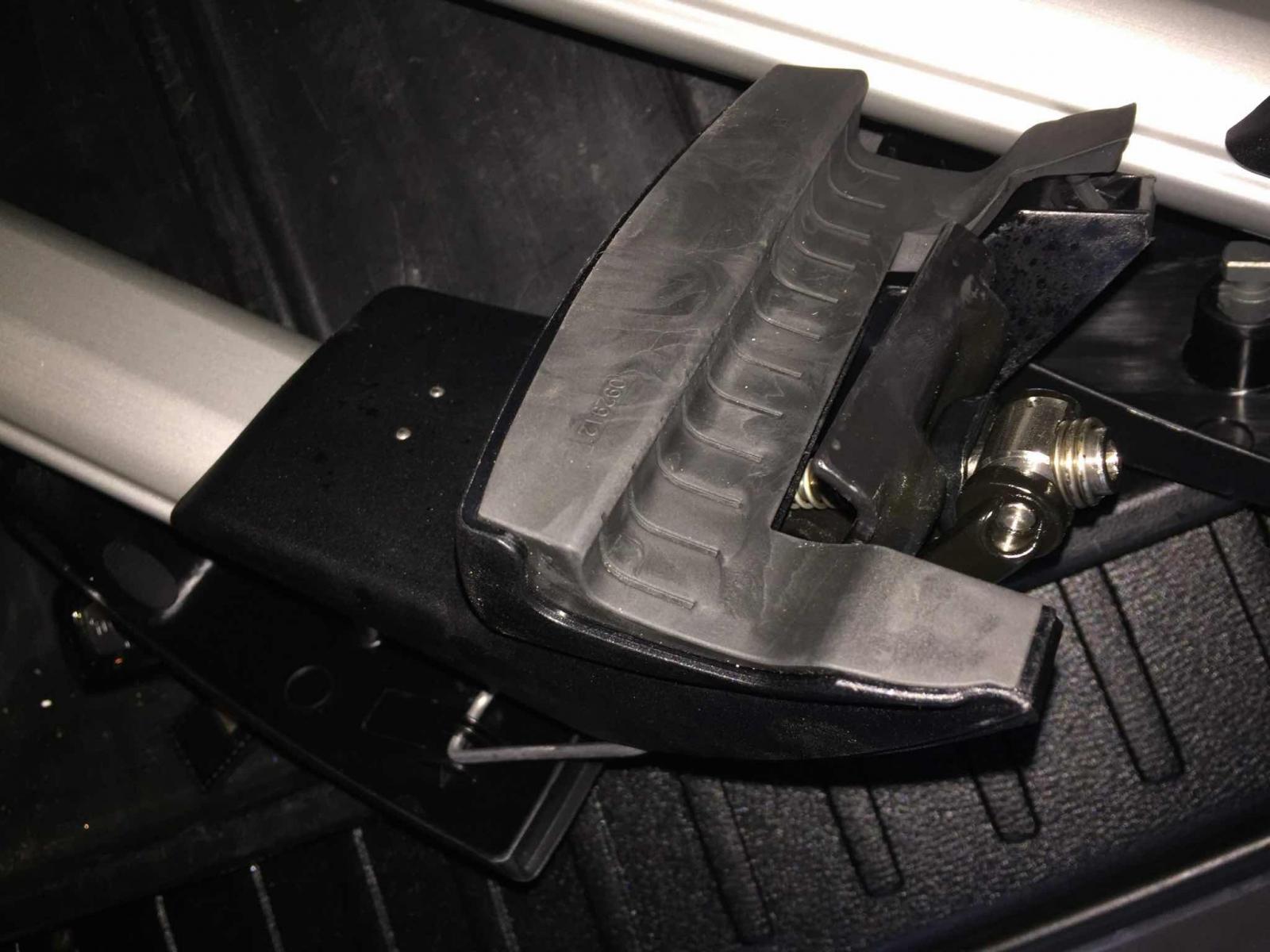

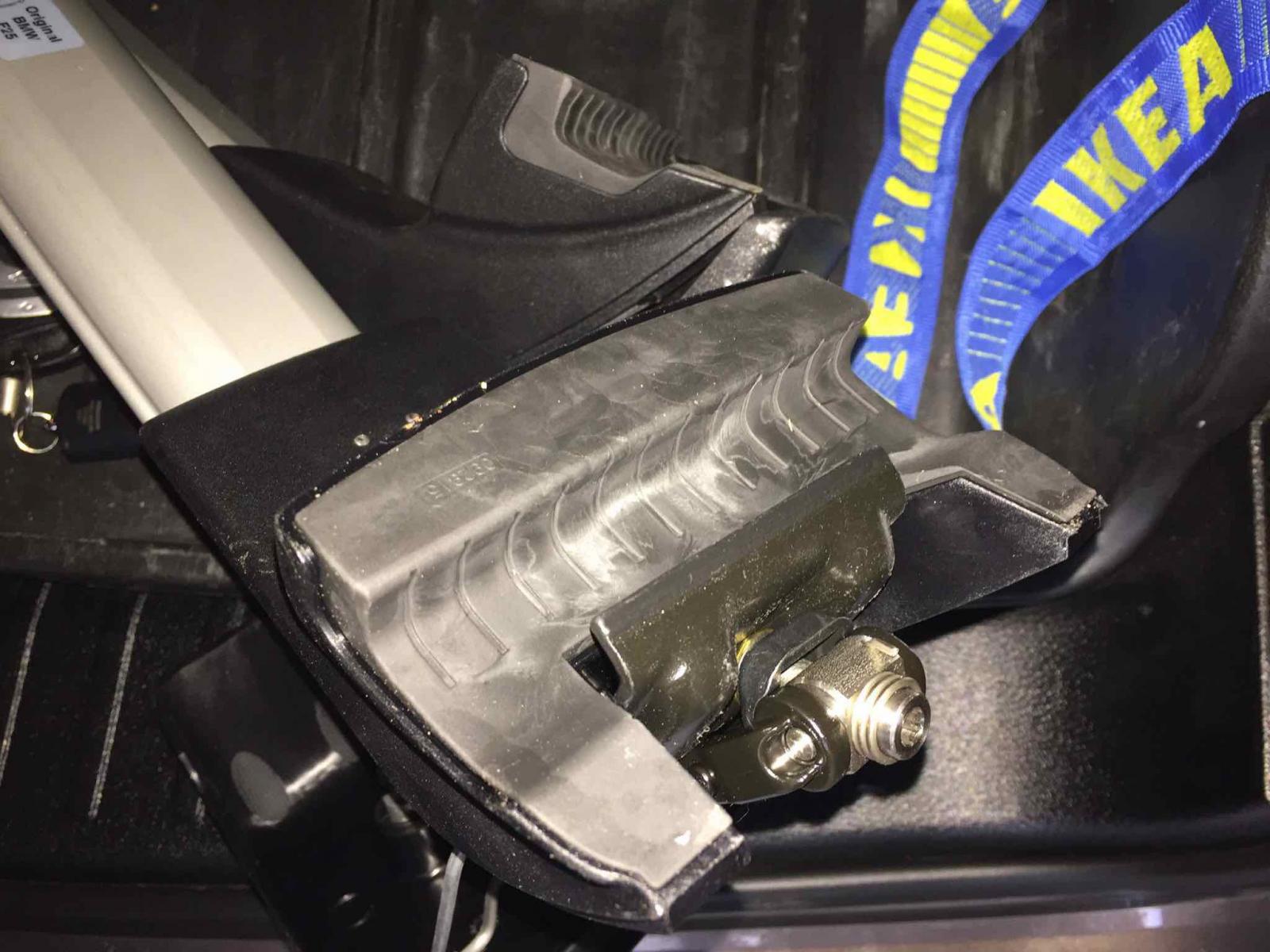

        Bitte mal 2 -3 Fotos aus Entfernung. Ich kann mit dem Mikroskopbild nicht viel anfangen...

          AW: Dachträger BMW - Feder rausgeflogen
          Soll: (Ende der Feder schaut aus dem Loch)

          Ist:
            Alles klar.
            Ich hatte am E83 einen BMW-Träger und auch die Feder verloren. Wollte deswegen mehr sehen.
            Die Feder sorgt dafür, daß die Metall"nase" beim Auf- und Abbau geführt wird als "von alleine" zurückspringt.
            Ohne Feder musst du das Teil von Hand ziehen und justieren. Für die Funktion des Trägers ist die Feder ohne Bedeutung. Acht auf die richtigen Positionen der Gummis und Metallnasen.
