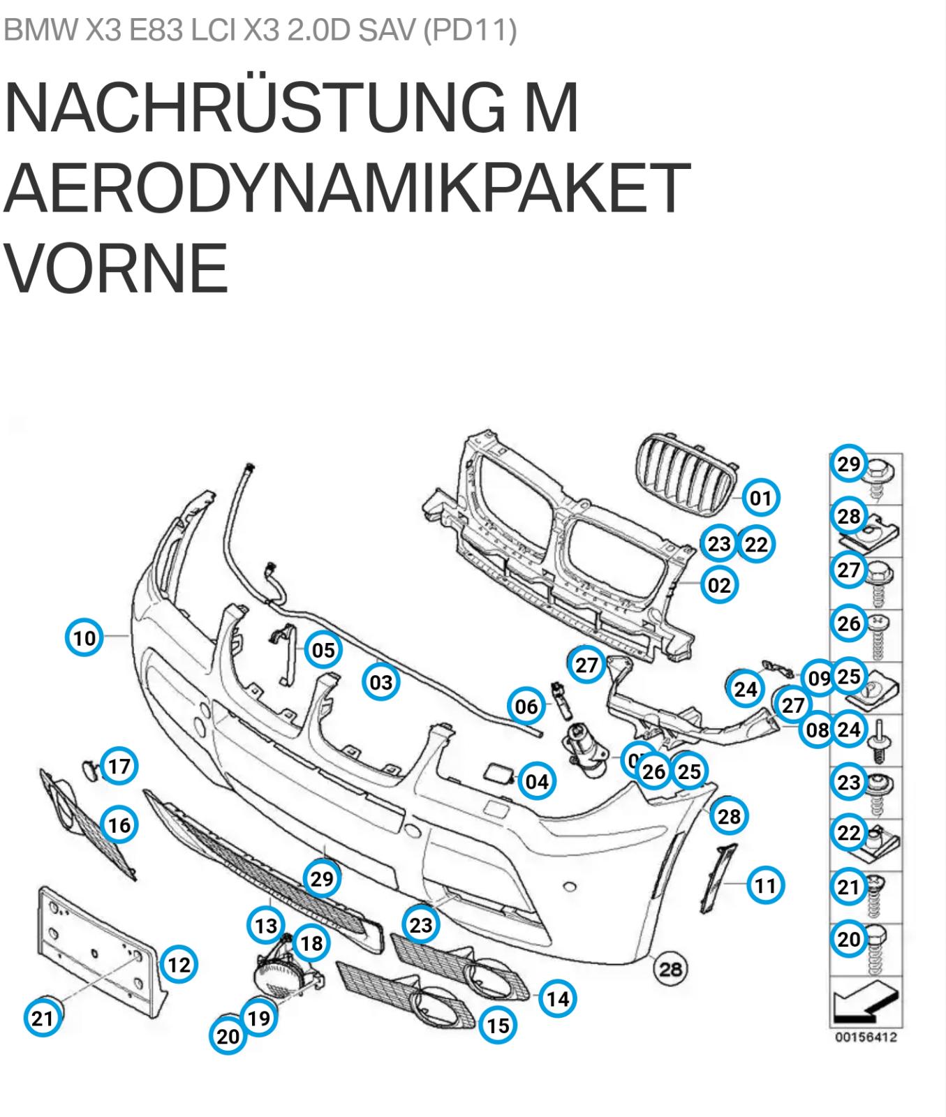

          AW: SWRA Hochdruckdüse undicht
Größe: 216,8 KB
          Sooo das müsste hier doch teil 06 & 07 sein oder sehe ich das falsch?
          Wäre super wenn mir jemand sagen kann ob das nur die 2 teile sind die ich dann brauche oder gibt es da noch irgendwelche dichtungen bzw oringe die seperat sind?
          Quelle: leebmann24.de
            Hallo Fly87,
            bitte die Quellenangabe der Abbildung noch hinzufügen, aus Copyright - Gründen.
            Danke! :-)

              Hoffe so ist das ok :-)
              Über eine antwort ob es die richtigen 2 teile sind (oder o ringe / dichtungen fehlen) würde ich mich freuen
