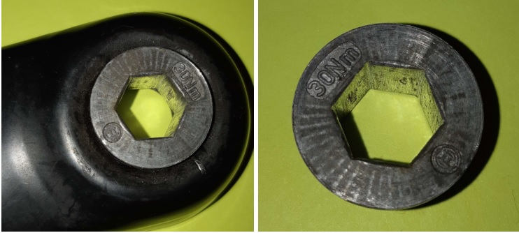

    Guten Abend Zusammen,
    beim Austatsuch vom Scheibenwischerarm habe ich festgestellt, dass die innere Buchse (ich bin nicht sicher, dass es genau so heißt aber Photo ist unten) stark korrodiert ist.
    Ich würde gerne sie/es austauschen… und habe Paar Fragen an euch.
    • Wie heißt dieses Ding richtig?
    • Weiß vielleicht jemand wo man so etwas bestellt?
    • Wie kann man es am besten abziehen? Kugellager Abzieher.. etwas anderes?
    • Wie presset man es wieder rein… ich hoffe es gibt eine besser Lösung als Hammer
    Vielen Dank euch im Voraus!
Größe: 73,4 KB
    P.S. korrodiert ist die andere, nicht diese

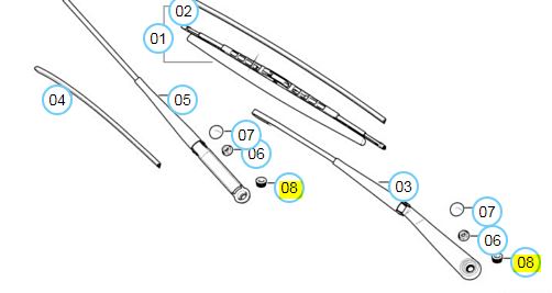

      AW: Scheibenwischerarm Öse/ Buchse - korrodiert
      Danke @Timiboy für Hinweis, ich habe den Ding gefunden - es heißt:
      "Montageelement Wischarm" - 61618226059 (und ist im Abschnitt Fahrzeug Elektrik / Wischarm/Wischblatt)
Größe: 23,9 KB
      und habe schon bestellt :-)
          Raus-kriegen muss ich nicht mehr, da ich jetzt ein stolzer Besitzer vom einen neuen Wischarm bin, aber ohne Montage-Element - wusste nicht das es nicht dazu gehört und nur Arm bestellt... Jetzt habe nachbestellt
          (sonst hätte ich einen Innenabzieher / Kugellagerabzieher verwendet um es rauszukriegen, aber sehr sehr vorsichtig um nix zu beschädigen)
          Rein... das ist eher eine spannende Frage - erst die richtige Postionen finden, dann mit Schraubstock Einstück "reinpressen", nochmal prüfen und dann ganz reinpressen
          Alternative wäre einfach Mutter festziehen, aber dass möchte ich nicht, Gestänge ist teilweise aus Plastik... könnte brechen
          Da Arm und Montage-Element separat verkauft werden, denke ich, dass eine Methode geben soll um beides zusammen zubringen
