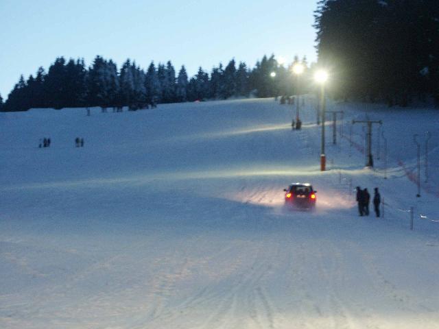

              franz2
                Also am Skihang war es sinnvoll das DSC auszuschalten, weil die Steuerung merkte das die Räder durchdrehen wollten und dadurch die Motordrehzahl soweit abgeregelt wurde, bis der Xi ausgegangen ist. Das ist mir auch passiert. Beim zweiten mal dann ohne DSC bin ich dann hoch gekommen. Die Räder haben ab und zu durchgedreht aber der Motor wurde nicht abgeregelt.
                Aber Fwf ist nur gerutscht...das wäre ohne DSC ja noch mehr geworden.
                Gruß Thomas

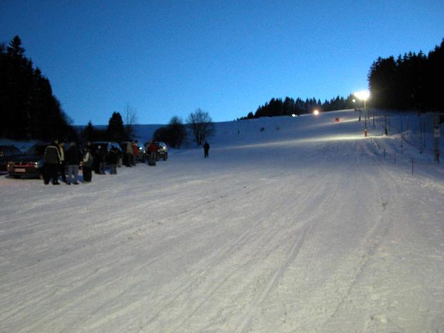

                    Dantho, das zweite mal bist Du hochgekommen, weil ICH neben Dir saß :D
                    Ich hatte bisher nur zwei Situationen, wo ich den X3 "extrem" bewegt habe:
                    das eine Mal war in Berchtesgaden in dem Megawinter 2006, als ich meiner Familie meinen ehemaligen Stammsitz für meine Mountainbiketouren zeigen wollte. Da gehts eine mächtige Steigung hoch zum Oberkälberstein und die war von einer bisher unbefahrenen und etwa 30 cm dicken Schneeschicht bedeckt. Bei Schnee ist die wegen ihrer Steigung für PKW sogar gesperrt. Ich musste mitten auf der Steigung anhalten, um Fussgänger nicht zu gefährden. Das Wiederanfahren ging dann zwar nicht ohne Probleme, aber es ging, zumindest mit etwas Schweiß auf der Stirn.
                    Dann bin ich mal auf einem vom Regen durchtränkten Grashang stecken geblieben. Dem nicht genug, der Wagen rutschte sogar c.a. 20 Meter rückwärts wieder bergab und blieb etwa 10 cm vor einer Steinmauer, hinter der es 3 Meter tief auf die Asphaltstraße geht, stehen.
                    Das war morgens um 5. Nach einer nervenzerreissenden Rettungsaktion durch ein Bergungsfahrzeug mit Seilwinde, habe ich im Anschluß meinen Malterser-Schnaps-Vorrat um c.a. die Hälfte dezimiert.
                    Ich weiss nicht, was ich von dem X-Drive in Extremsituationen halten soll, man bedenke, auf dem Skihang ist ein Golf Kombi Fourmotion spasseshalber in Kreisen hochgefahren.
                    Es hat im Forum mal jemand einen Satz geschrieben, an den ich mich seither halte. Der ging etwa so: solange Du den X-Drive hast, den X3 aber bewegst, als hättest Du keinen X-Drive, bist Du auf der sicheren Seite.
                    Das spart jedemenge Nerven.
                    Gruß, Christof
