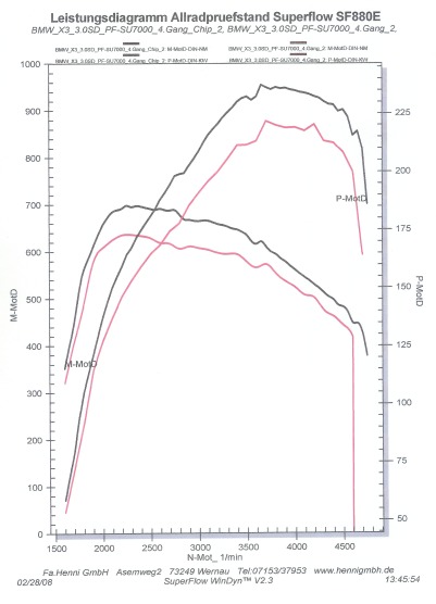

                            • #15
                              AW: Unterschied X3.0d vs X3.0sd
                              Hallo Peter !
                              Bei mir war ne neue Frontscheibe fällig !
                              Nach der neuen Software bin ich nur ca. 1000 km gefahren und kann so über den Verbrauch nichts verlässliches aussagen.
                              Nach dem Hartge-Tuning ist der Verbrauch deutlich gesunken, allerdings nicht ganz so deutlich wie der BC glauben machen wollte
                              ( real ca. 0,7 l, lt. BC ca. 1,3 l !! )
                              Im angehängten Leistungs- und Drehmomentdiagramm sind die roten Kurven die Daten der neuen BMW-Software und schwarz die Hartge-Werte.
